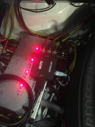

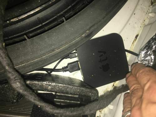

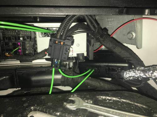

Guten Morgen zusammen,
Sorry das es etwas länger gedauert hat.
Teile Liste :
Apple Tv oder Cromcast je nach Handy
Beim Apple Tv Braucht man noch nen Usb Power adapter
http://www.ebay.com/.../132039564856
Bei ihm habe ich meinen auch bestellt sehr nett und Versand waren 5 euro
Usb Power modul für 12 V
https://www.newfrog.com/p/...wer-adapter-converter-inverter-59218.html
Hdmi Av Adappter
https://www.newfrog.com/p/...dmi-mini-av-to-hdmi-converter-110553.html
Abgeschiermtes Audio Viedeo Kabel gibts überall
Tv Simulator MMi 3g bzw 2G
3G
http://wibutec.com/.../...edia-Adapter-fuer-Audi-MMI-3G-ohne-Steuerung
2G
http://wibutec.com/.../...edia-Adapter-fuer-Audi-MMI-2G-ohne-Steuerung
Remot Controler
wenn man will
Dann noch etwas kable und einen Strom nehmer für den sicherungs Kasten
Tv Simulator mit Radio verbinden, befindet sich rechts neben dem Werkzeug im Kofferraum, mus aber unbedingt ans dauer Plus weil es sonnst ein Fehler im MMI Gibts.
Zieht die Batterie auch nicht leer und geht dann mit in den ruhe modus wenn das Auto verschlossen wird.
Das Viedeo Kabel mus leider einmal durch das ganze Auto, Ich habe es auf der Beifahrerseite unter den Teppisch gelegt und dann zum radio vorn.
Spart nicht an den Viedeo audio Kabel sonnst habt Ihr Stör geräuche Drauf.
Das Einmal rausziehen und den Blauen an das Blau sieht man dann.
Es muss nix codiert werden auser die TV Freischlatung bei der Faht wenn man das will sonnst hat man nur Ton.
Dann Tv Simulator mit HDmi Av switer verbinden und von dem dann zum Apple tv
Ich habe mir denn Strom über Zündungs pluss genommen für den Usb Port kann man alles Rechts im sicherungs kasten abnehemn.
und das wars dann eigentlich schon
Die links sind da wo ich alles bestellt habe.
Ich mache dann eine Hotspot am Handy und kann dass dann mit dem Apple tv verbinden geht beim Cromcast genau so.
Fotos gibts morgen mein auto ist leider gerade nicht da.
Bei fragen gerne Melden
Sry wenn es nicht so schon geschrieben ist, ist meine 1 Anleitung die ich geschrieben habe
Mfg Cello
Hier noch die Fotos dazu
Img-0111
Img-0112
Img-0113
