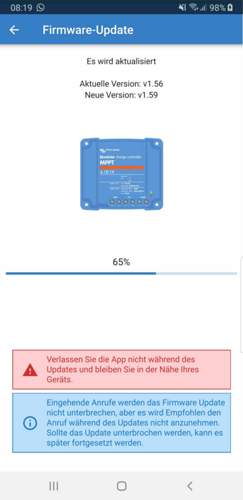

Der Hersteller hat jetzt wohl die Firmware Update Prozedur geändert! Wenn jetzt ein Update bereitsteht wird das oben Rechts am Zahnradsymbol mit einem farbigen Punkt angezeigt. Man bekommt den Hinweis das ein Update notwendig ist um Einstellungen vorzunehmen.
Und das erscheint während das Update läuft (siehe Foto). Wie kann man das ignorieren?
Gruß Volker
Screenshot-20211008

Hierzu ein Update.
Die Victron App auf meinem Smartphone wurde vor ein paar Tagen aktualisiert. Gestern war ich nach mehreren Wochen mal wieder im Winterquartier um die Batterie zu laden. Nachdem ich eine Verbindung mit der App aufgebaut habe wurde mir mitgeteilt das ich ein Firmware Update durchführen muss. Da ich damit gerechnet habe, hatte ich vorher schon die "Mobile Datenverbindung" abgeschaltet. Das Update konnte ich ohne Probleme durchführen. Damit ist meine oben erwähnte Vermutung vollkommen bestätigt.
Mein Fazit: Ungeduld tut selten gut.
Gruß Volker
