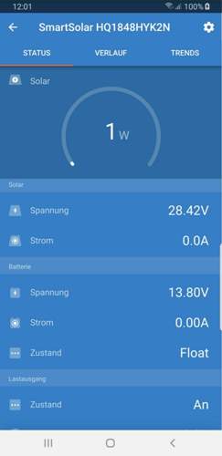

Ich bin zwar in keiner Beweispflicht.
Aber hier mal ein Foto von dem Gerät was zur Zeit bei mir im Wohnwagen in Betrieb ist. Und auch so das es im eingebauten Zustand einsehbar ist.
Gruß Volker
Screenshot-20211006
Das ist aber ein Solarladeregler und kein Batterieladegerät. 🙄
@roomster5 schrieb am 6. Oktober 2021 um 12:05:02 Uhr:
Gruß Volker
und was genau beweist das jetzt?
Jau, der hats ja so verbaut das er nicht draufschauen kann, deshalb freut sich das Gerät das jedesmal die App schon aktiv ist bevor er es überhaupt mitbekommt. Wenn App aus kann der nix machen weil verbaut.
