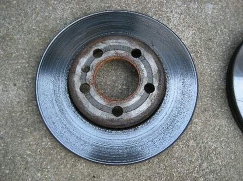

Hallo Leute!
Meine Freundin hat auch Probleme mit den Bremsscheiben ihres Skoda Fabia Combi 1.9 TDI 74 kw Bj 06.
Das Auto wird im Jahr knapp 26.000km großteils auf Langstrecke bewegt; mit normalem Fahrstil.
Sie ließ die vorderen Bremsscheiben mitsamt den Belegen im April 2009 mit knapp 77.500 km am Tacho wechseln in einem Service-Betrieb wechseln (minimale Dicke der ersten Bremsscheiben erreicht).
Dass bei diesem "Service" kompetenz-technisch noch anderes "passiert" ist, will ich hier gar nicht erwähnen.
Letzten Winter begann dann ein leichtes Vibrieren beim Bremsen (Lenkung und Bremspedal), welches sich mit der Zeit verstärkte. Nach dem Wechsel auf Sommerräder blieb das Vibrieren bzw. wurde dieses im Laufe der Zeit immer stärker.
Natürlich dachte ich auch an Stehenbleiben nach einem scharfen Bremsmanöver oder die Durchfahrt einer Wasserpfütze mit heißen Bremsen. Über solche no-no´s weiß meine Freundin bescheid - Fehlanzeige.
Jetzt im Mai nach 25.500km (km-Stand 103000) also wieder zum 🙂 > Zitat:
"Ja das sind die Bremsscheiben und das kann schon mal vorkommen, das haben wir bei einigen Golf auch, dass die nach ein bis eineinhalb Jahren wieder raus müssen". 😕
Der an Skoda-Österreich gestellte Antrag auf Kulanz wurde abgelehnt. Auf telefonische Nachfrage wurde nicht eingegangen bzw. wurde man relativ unfreundlich abgewimmelt.
Wir haben dem Service-Betrieb für den erneuten Wechsel eine Abfuhr erteilt und diese letzten Freitag in einer freien Werkstatt wechseln lassen.
Das kann doch nicht wahr sein, oder? Wozu geht man zum 🙂 um besagte Teile in einer autorisierten Fachwerkstätte wechseln zu lassen (Originalteile), um dann nach einem Jahr eine fade Ausrede zu hören?
Nach einigen Service-Troubles ist meine Freundin echt sauer.
Ich habe auch schon ein paar Autos hinter mir - mit unterschiedlichen Baujahren und km-Ständen - und trotz forscher Fahrweise ist mir so was noch nicht unter gekommen.
Im Anhang findet ihr Bilder der besagten Bremsscheiben.
Mir kommt die Struktur Oberfläche eigenartig vor. Was sagt ihr dazu?
Bernie

Hallo noch mal!
Welche Bremsscheiben und Beläge (Hersteller) sind eigentlich beim Fabia Combi 1.9 TDI 74 kw Bj 06 bei Auslieferung verbaut bzw. welche gelten als Erstausrüster-Qualität / Original-Teil?
Bernie
