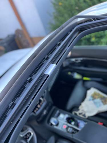

Immer bei bestimmten niedriegen Drehzahlen. Hat damit schon einmal jemand zu tun gehabt?

Bei mir war das die Abdeckung unter dem Innenspiegel, hinter der die Kamera sitzt. Wenn ich die Hand dagegen gedrückt habe, war es weg.
Nachdem diese zum Scheibentausch (Steinschlag) einmal aus- und wieder eingebaut wurde, war das weg.

Es scheint eher die Stelle zwischen Dachhimmel und Aluleiste des Panoramadack-Rolos zu sein.

Das scheppert auch gelegentlich bei mir...einfach das Rollo ein paar mm nach hinten fahren, dann ist Ruhe.

Problem selber gelöst, durch ein einfaches Folz-Klebeplätchen. 💁🏻‍♂️

wohin hast du das geklebt? danke und gruß
Es sollte natürlich „Filz“ heißen…
