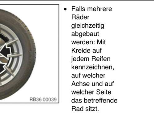

Beim G30 und co soll man jedesmal wenn man die Räder abbaut mit kreide die Position relativ zur Narbe markieren und sie auch genauso wieder montieren, warum glaube ich dass man sich dabei was gedacht hat?
Original ist immer das beste...Sorry!
@MADMAN101 schrieb am 2. April 2021 um 18:07:33 Uhr:
Ganz ehrlich? Wer sagt denn sowas...
So einen Schrott hab ich selten gelesen. Räder sind rund und gut gewichtet oder nicht. Als ob die Räder auf eine bestimmte Position auf der Nabe optimiert worden sind :rolleyes:.
Und dann noch schreiben als wäre das nun wirklich das kleine 1×1...
@robertho1981 schrieb am 2. April 2021 um 18:18:46 Uhr:

War das mein Vater der das ins TIS geschrieben hat? Lies selbst nach, ich kann sogar verstehen warum die da so pingelig sind.
Hallo Leute,
jetzt will ichs aber wissen! Was soll im TIS stehen? Wenn das da steht, dann müsste doch jeder Reifendienst mit 75%iger Wahrscheinlichkeit das Rad falsch montieren.
Da ich soetwas noch nie gehört habe, wäre ich jetzt schon neugierig. Bitte um Beweise. : ))
LG,
Andre
Was bedeutet TIS?
Technical Information System, da sind alle Anleitungen von BMW drin wie man Dinge ersetzt Fehler analysiert etc, wenn man da zb beim G30 auf Bremse wechseln geht steht da dass man das Rad genauso wieder raufschrauben soll wie man es abgebaut hat. Inkl mit einer Rundbürste die Nabe sauber machen
Erzähl doch bitte keinen Quatsch hier. Die Anleitung gibt nur vor die Position der Räder (vorne links, hinten rechts, etc.) zu markieren sofern man alle Räder gleichzeitig abbaut. Das macht ja wohl jeder von selbst.
