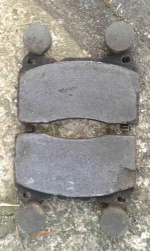

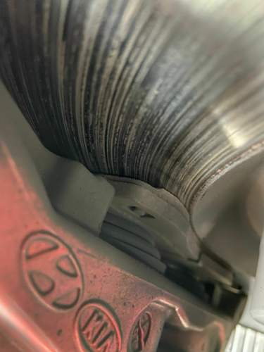

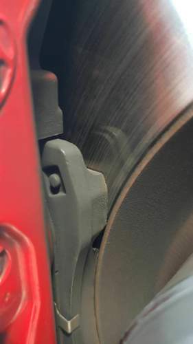

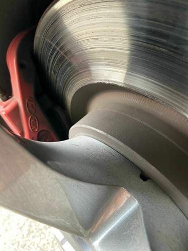

Hallo Leute ich wärme hier nochmal den Thread auf. Habe jetzt 23.000 KM runter und war gestern mit den frisch aufgezogenen Sommerpneus wieder auf meiner Tour 2 Stunden vollgas über Landstraße gegen meinen Spezl mit seiner Corvette. Jetzt hats bei mir auch angefangen mit dem rubbeln wenn ich mal öfters richtig die Bremsen am Limit belaste.
Ich zeig mal die Fotos von den Bremsen nach dem Ausflug.
Es war oft so dass mein Bekannter vorgefahren ist und staub aufgewirbelt wurde. Ich kann mir vorstellen dass der Staub durch die Lufteinlässe direkt auf die Bremse geblasen wird und sich dementsprechend einfrisst. es sind auch viele Rillen in den Scheiben, die waren vorher nicht da.
Jetzt bestelle ich mir mal neue Scheiben und Beläge.
Beste Grüße
Das sieht mir aber eher nach Überbeanspruchung aus.... Und die Bremsstaub auf deiner Felge untermauert das du sehr viel sehr stark gebremst hast!! Und die Anlauffarben deuten darauf hin das du ihr nicht mal Zeit gegeben hast sich abzukühlen. Und die Luftführungen sind leider nicht als Bremsen kühlung gedacht sondern mehr als Aerodynamik Feature designed. Die 4 Kolben Bremse mit Straßenscheiben und weichen steinen sind auch nicht für Diese Beanspruchung gedacht. Deshalb auch keine 80 K fürs Auto bezahlt sondern nur 50 k!! Da sind dann die kleinen Unterschiede.
Wenn du was neues kaufen willst dann kaufe ne anständig getemperte Scheibe (zb Tarox) und anständige hitzefeste Steine mit nicht zu krassen Reibwerten.
Die Bremse hat ordentlich auf die Mütze bekommen. Keine Frage. Trotzdem sieht das Tragbild komisch aus. Beim 3. Bild sieht es so aus, als würde ein Teil des Belags fehlen. Entweder der ist angefast oder ausgebrochen.
Kenne ich leider von Brembobelägen leider zur Genüge - beim Camaro hatten die sich bei moderaten Nutzung ohne Vollbremsungen im 2. Jahr aufgelöst. 🙁
Tarox F2000 Scheiben hatten auf meinen TypeR auch irgendwann geschlagen.

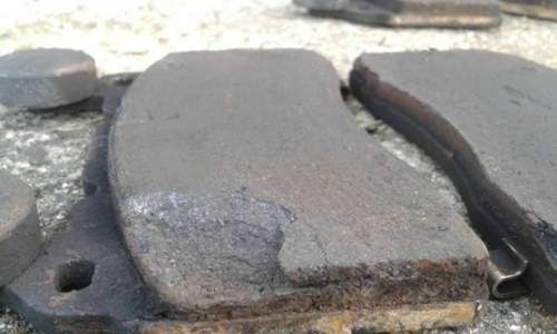

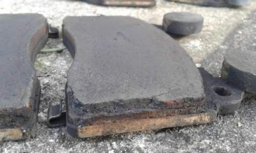

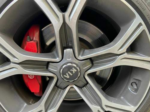

Nach 2 Trackdays musste ich im letzten Jahr nach 9500km neue Beläge haben.

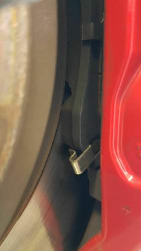

Ca. 10tsd. km später mit gemäßigter Fahrweise sehen die Original Kia-Beläge was die Belagstärke angeht noch ordentlich aus. Aber beide Seiten haben Ausbrüche im Material! Und zwar in ähnlicher Größe... 😰
Vorne links
Vorne rechts
Sieht bei mir genau gleich aus.
