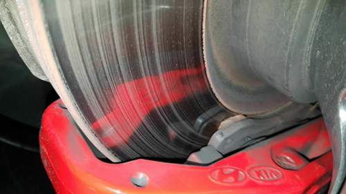

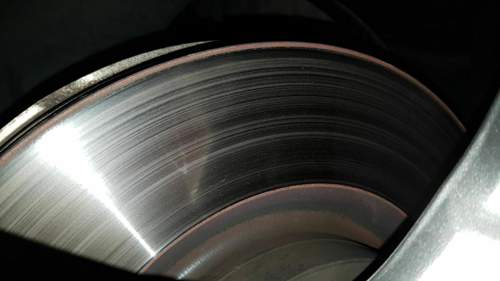

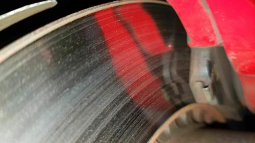

So... wie in einem anderen Thread versprochen, reiche ich mal Bilder meiner Bremsen nach.
Nach 14.000 km und einem Besuch auf der Rennstrecke, sowie definitiv keine schonende Fahrweise
sehen sie wie folgt aus:
...achja: ich hab keine Vibrationen
Vorne
Vorne
Hinten
@TecNicker schrieb am 20. Juli 2019 um 12:57:17 Uhr:
Genau wie bei mir 😎
