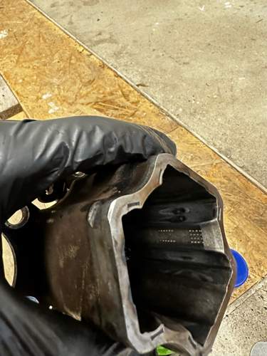

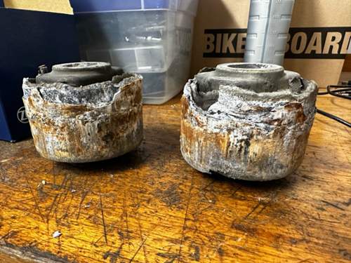

Hallo liebe Gemeinde,
Erst mal zu meinem Auto
Es ist ein A6 4F 2.7 Allroad
326.000km
Recht gut ausgestattet
Nun da ich keine Lösung mehr finde und mein Problem extrem hartnäckig ist muss ich es in diesen forum versuchen…
Zur Geschichte:
Habe das auto letztes jahr im November 2022 erworben alles gut alles schön alles funktioniert tadellos.
Dann kam August und meine Frau und ich wollten an den Gardasee auch kein Problem 1200km problemlos überlebt
Aber dann der nächste Tag…
Bin ich in meinen Audi gestiegen und losgefahren
Dann auf der Landstraße fing er an bei 100kmh zu vibrieren bei Leichtem gas geben… also fehlersuche und teiletauschen begonnnen…
Achslager, querlenker, injektoren, Luftmassenmesser,
Bremsscheiben, 8 verschieden Reifen versucht diese auch wuchten lassen..
Fehlerspeicher ist leer und kein mechaniker kann mir sagen was das Problem ist
Wenn einer dieses Problem schon mal hatte und mir helfen kann wäre ich bereit dem edlen herrn einen kleinen dankes betrag zu überweisen..
Nochmal zum problem.
Auto fährt bei volllast wunderbar
Nur bei 100 km/h und leichten gasgeben vibriert das auto
Wenn er rollt ist das Problem nicht da

Hatte genau das selbe an meinem dicken.
Und bei mir war es das Innere Gelenk der antriebswelle.
Hat erst langsam angefangen bei ca 100kmh.
Unter voll last war nichts zu spüren.
Irgendwann ist es immer schlimmer geworden das es meist im dritten Gang extrem vibriert hat.
Hab dann vor 2 Wochen einfach mal die Welle auf Verdacht gewechselt und siehe da
Die Vibration is weg.
Kann leider kein Video anhängen aber da sieht man wie mein Schalthebel vibriert hat.
