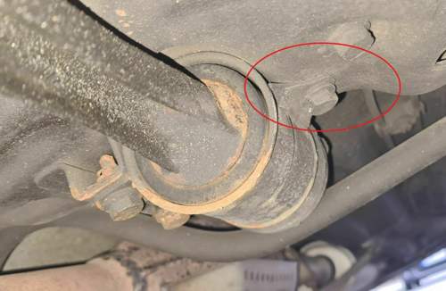

Mein 2004er 60 PS Lupo hat Vibrationen bei 2000 Umdrehungen.
Auspuff Gummis sind in Ordnung.
Mir wurde gesagt es kann an den Gummis von der Pendelstütze liegen.
Kriegt man das Teil einfach gewechselt.
Kostet ja nicht die Welt.
Schrauben sehen nur sehr verrostet aus.
Nicht das man die in der Aufnahme abreisst.
Danke für Eure Antworten.

Ich würde so handeln . Du mußt es ja ausschließen und neue Motorlager sind bei dem Alter imho auch nicht verkehrt
investiert , oder ? Kosten ja jetzt nicht die Welt .
Sollte das nicht den gewünschten Effekt bringen suchst halt weiter .

Linke Seite Gummimetall-Lager 6N0 199 555 AA (Teil 4)
Schrauben N10261201 M12X1,5X35 (Teil 6) 30 Nm + 90° (nicht mehr lieferbar!)
Schrauben N10127707 M8X26 (Teil 5) 20 Nm + 45° (1/8 Umdr.) weiterdrehen
Rechte Seite Hydrolager 6N0 199 262 L (Teil 7B)
Schrauben M10X55X32 N90596906 (Teil 11) 25 Nm + 45° (1/8 Umdr.) weiterdrehen

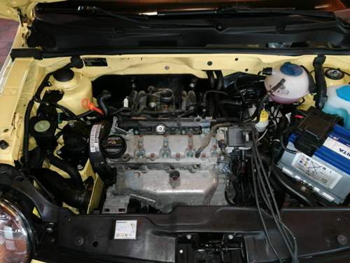

Er sagt der Lupo läuft nur auf drei Zylindern.
Motor schüttelt sich ja auch im Standgas.
Gefahren ist er nicht aber er sagt das überträgt sich dann bei fahren.

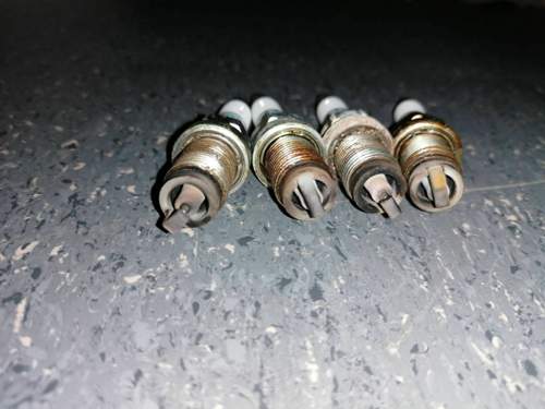

Habe Zündkerzen ausgebaut.
Sahen eigentlich alle gleich aus.
Was meint ihr.
Soll ich Kerzen und Kabel tauschen.
Das war sein Vorschlag.
Ich hab's mir fast gedacht, aber Du warst ja auch so auf die Lager fixiert.
Wurde denn wenigstens in der Werkstatt gleich mal die Kompression gemessen.
Wenn er nur auf drei Zylindern läuft, lässt sich das damit u.U. leicht feststellen.
Durch Abziehen von jeweils einem Kerzenstecker während des Leerlaufs kann man auch leicht feststellen, welcher Zylinder nicht richtig mitläuft. Und dann mal die Zündkabel quertauschen, soweit die Länge das zulässt.

Sollte der tatsächlich nur auf drei Zylindern laufen sähen a. nicht alle Kerzen gleich aus und b. hättest du starken Leistungsverlust oder zumindest deutlich spürbaren .
Die Kabel sind zu kurz um da was zu tauschen .
Ziehe bei laufendem Motor doch einfach mal mit einer guten Zange der Reihe nach die Stecker ab .
Bei dem vermuteten defekten Zylinder ändert das dann nichts am Lauf der Motors .
Und den Zylinder dann messen hinsichtlich seiner Kompression , dann bist du ein Stück weiter
Wie gesagt Kerzen sehen alle gleich aus.
Das macht mich etwas skeptisch.
Ein Kolben sieht aber auch feucht aus.

Aber wenn ich mir die Kerzen so anschaue.
Ich weiß es auch bald nicht mehr.
Das ist ebenso wie mit den Motor-Getriebelagern , die Zündspule sowie die Zündkabel halten nicht ewig und können exakt die von dir beschriebenen Symptome verursachen .
Die Kerzenbilder sehen gut aus . Du kannst die Zündkabel auch durchmessen , die haben glaub einen def. Widerstand .
Warum machst du nicht den einfachen Test und ziehst die Kerzenstecker ab bei laufendem Motor ?
Kabel, Kerzen, Zündspule von Beru bestellt.
Melde mich ob er wieder schnurrt.
