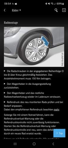

Vielleicht hilft dieser Auszug, aus der Betriebsanleitung des GLC.

In der Betriebsanleitung des GLC steht 150 NM, das hat nichts mit Nörgelei zu tun, also halt mal den Ball flach und werde nicht unverschämt. Du kannst deine Räder anziehen wie du willst, ist ja schließlich dein Auto. Aber lass es sein, hier falsche Werte zu posten!
Die Räder von meinem GLC sollen laut Betriebsanleitung mit 150 NM und bei meinem A 205 (C-Cabrio) mit 130 NM angezogen werden.
Und darauf wird der Reifenhändler beim Wechsel entsprechend hingewiesen.
