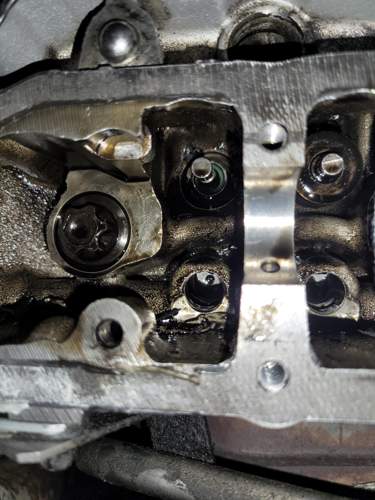

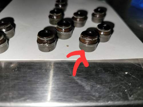

heute habe ich mit dem Spaß gestartet und den ganzen Tag für eine Bank gebraucht. Das einfummeln der Ventilkeile gestaltet sich sehr anspruchsvoll. Ich war bis zum letzten Ventil sehr zuversichtlich, auch wenn es viel Zeit und Ruhe braucht. Ich denke aber genau am letzen Ventil wird die Sache scheitern (Zylinder3 Auslass). Dieses Ventil war denke ich auch der Verursacher des Problems. Ich habe euch die Dichtungen mal mit dem roten Pfeil markiert. Sieht komisch aus.

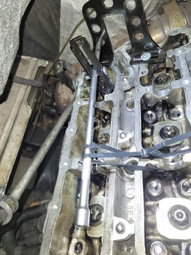

Allerdings bekomme ich bei diesem letzten Ventil die Keile nicht mehr eingesetzt. Ich operiere hier mit Behelfsvorrichtung (so kommt man wenigstes seitlich ran) und Endoskop. Man kommt nur grob mit der Fingerspitze hin. Das ist sicher im ausgebauten Zustand auch schon Mist. Frage ich mich schon, wie man so etwas entwickeln kann....naja ich werde noch bisschen Zeit investieren, aber nicht mehr viel. Mir dünkt es, der ZK muss raus, oder hat noch jemand einen alten Schraubertrick?

Um die keile einzusetzen gibt es einen schraubertrick. Lege die keile vorsichtig in den Teller und darüber vorsichtig ein Stück Gummihandschuh spannen. Im gespannten Zustand deine Vorrichtung drauflegen und die Federn runterdrücken. Durch den gespannten Handschuh und den Keilen dazwischen, sollten diese eigenständig in Position rutschen. Berichte gerne.
