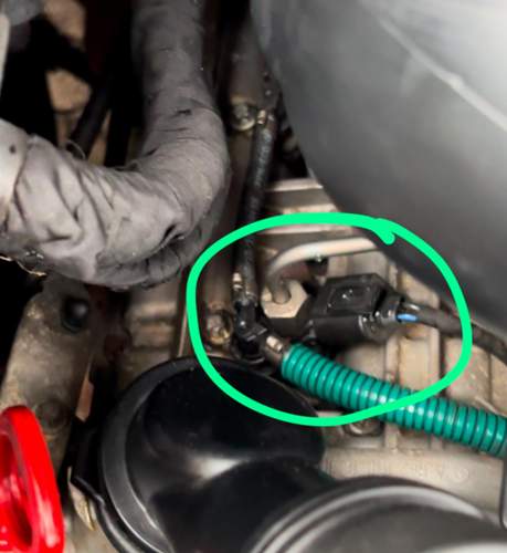

Der Wagen macht seit kurzem laute tickende Geräusche. Im Stand ist auch vermehrtes Vibrieren wahr zu nehmen. Sobald ich Gas gebe wird das ticken schneller, also Drehzahl abhängig. Weiß jemand was das sein kann?
MKL geht auch ab und zu an und folgender Fehlercode wird mir angezeigt: P0069 ( MAP ) absoluter Druck im Rohr / ( BARO ) Atmosphäre Wechselbeziehung. Gibt es überhaupt ein Zusammen Hang mit der Fehlermeldung und das Geräusch ?

Du brauchst ein KFZ Stethoskop oder es funktioniert auch mit einem langen Schraubenschlüssel o.ä... Damit kannst du das Geräusch genau lokalisieren..
So Leute, habe mir das Video nochmal genau angeschaut und jetzt den Übeltäter gefunden! Wenn man das Video in Zeitlupe schaut sieht man am Injektor, das dort alles voller Diesel ist, hin bis zur Sensor.. ( habe mal einscreenshot beigefügt wo ich genau meine ).
Wenn da Diesel ist, ist da aber wahrscheinlich irgendwo die Kraftstoffleitung undicht und nicht die Abdichtung des Injektors zum Brennraum.
Für einen undichten Injektor sieht es in dem Bereich eigentlich viel zu sauber aus. Ich vermute auch eher, daß Du da zufällig auf eine undichte Dieselleitung gestossen bist.

Ja es war kein Diesel, habe gestern nachgeschaut es war ganz normales Wasser was dort am ,, blubbern ,, war. Ich vermute mal das es dort hin gelangt ist da die motorabdeckung fehlte. Hab in 2 Wochen ein Termin bei Bosch und gebe den Wagen dort ab die sollen mal schauen was genau los ist.. Halte euch auf dem laufenden ..
