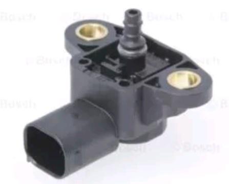

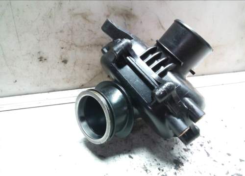

Den Ladedrucksensor und der Luftmassenmesser wurden schon getauscht ( Original ). Ich wollte mit dem Wagen fahren beim an machen dann MKL an keine Leistung mehr ( Notlauf ) in der Werkstatt wurde dann LMM angezeigt haben wir getauscht und den Ladedrucksensor.. dann war Leistung da aber nicht so wie normalerweise dann nochmal Code gelesen plötzlich Fehler P0069 . Habe auch noch zwei weitere Teile getauscht Bilder sind beigefügt ( auch Original Mercedes )
Luftschlauch
Luft

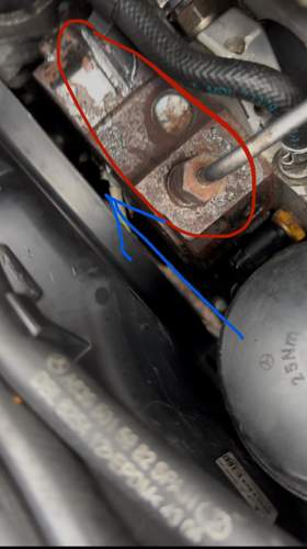

@Erposs schrieb am 27. Januar 2025 um 12:04:44 Uhr:
Beim zweiten Video, 0:10s ist zu sehen, wie irgendeine Dichtmasse an der Hochdruckpumpe im Takt des Geräusches weggedrückt wird. Da würd ich jetzt mal genau hinschauen, ggf. mit einem Werkstattspiegel. Da sollte keine Dichtmasse sein.
Was meinen Sie denn genau mit Dichtmasse ?
Meinen Sie das Teil was ich in Rot markiert habe? Das ist die hochdruckpumpe oder ? Und wo ich blau markiert habe meinen sie dürfte kein Platz sein also dicht müsste es sein oder habe ich es falsch verstanden?
Liebe Grüße
Hochdruckpumpe
Genau, rot ist die Hochdruckpumpe und der blau markierte Fetzen bewegt sich, dort dürfte aber gar nichts derartiges sein.
Ein undichter Injektor macht ähnliche Geräusche, riechts im Innenraum nach Abgasen? Schau mal unter die Abdeckungen ob ein Injektor verkokt ist, das geht recht schnell und ist eigentlich nicht zu übersehen.
@Erposs schrieb am 27. Januar 2025 um 15:10:35 Uhr:
- Ja das ist nur der Aufkleber von Bosch der sich löst, kann ich entfernen ..
- riechen tut es ab und zu hinten im Innenraum, vorne habe ich es noch nicht wahrgenommen. Wie kann ich denn die Injektoren prüfen? Muss ich da irgendwas bestimmtes beachten? LG

Also ich denke, daß sich der Fetzen einfach aufgrund des mitlaufenden Viscolüfters bewegt.
Jürgen
Jürgen
~ Ja das ist nur der Bosch Aufkleber der sich langsam löst von der Pumpe also nichts kritisches🙂
