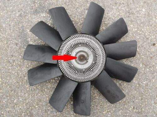

Hallo liebe Leute,
nach dem meine Lichtmaschine gewechselt wurde bei ca. 300tkm lief mein Auto im Winter einwandfrei. Die letzten Tage, als es so heiß draußen war, war plötzlich meinem Viano W639 Bj 2007 auch zu heiß! Die Temparatur stieg bis auf 110°C und der Lüfter am Motor ging nicht an. Als die LM gewechselt wurde, wurde die Feder am Lüfter demontiert und später wieder montiert. Hat es damit einen zusammenhang?

Der Viscolüfter wurde nicht demontiert! Nur die Feder, die vor dem Lüfterrad ist.
Die Feder vor dem Lüfter? Kenn ich nich !! Um die Lima beim V6 zuwechseln muss man ja einiges demontieren .Offiziell ja den Motorträger glaub ich , geht aber auch anders.aber Fakt is so würde ich nich rum fahren. Muss der visco Lüfter nicht immer mit laufen? Nicht verwechseln mit den Klimalüfter vor dem kühler bzw Kondensator. DREH mal bei Motor aus den Lüfter mit der Hand der muss mit gewissem widerstand auch so drehen. Ps: bei Demontage des Lüfters muss er immer horizontal gelagert werden! Ich tippe auf den Lüfter. Thermostat kann man auch nicht ausschließen. Da mal nach Motorlauf einfach alle Schläuche auf gleiche Temperaturen testen.
Also habe heute nochmal geguckt am Auto. Das ist ein Metallstückchen, den man auf Spannung drehen muss und in den Schlitz von dem Lüfter reinschieben muss um die Spannung von dem Metall beizubehalten. Die Schläuche sind alle gleich warm und der Lüfter läuft permanent mit. Wenn der Motor aus ist lässt sich der Lüfter ohne Probleme mit der Hand drehen.
Vorher war das so, dass wenn der Motor wärmer geworden ist über 90grad dann ist der Lüfter mit der maximalen Leistung gelaufen und hat das Kühlwasser gekühlt. Das hat man auch gehört wenn der lüfter lief.....Jetzt momentan macht der Lüfter garnix außer mitlaufen.... ..was habe ich falsch gemacht?
Gestern war es wieder soweit. ... draußen 35 grad und der KI hat 110grad Kühlwassertemperatur angezeigt.
Nochmal zur Info - der Viscokühler wurde nicht ausgebaut, nur das spannelement vor dem propella wurde herausgenommen. ...und der war mit Silikon beklebt...
Hier habe ich mal einen Bild gefunden, damit Ihr mal sehen könnt, was ich mit der "spannfeder" meine. Habe diese Spannfeder bei meinem Viano rausgenommen und anschließend wieder eingebaut. Kann der Lüfter davon nicht laufen?
Kuehler-luefer
Ich meine das bimetall spiralfeder an der lüfterkupplung, die habe ich mit der Zange herausgenommen und danach wieder eingebaut, muss ich evtl das bimetall erneuern?

Den Lüfter löst man indem man nen 32er oder 36er Schlüssel ansetzt und den gegenhalter an der wapu .vorn keine Ahnung was dann passiert wenn man die "feder" rausoperiert. Ich würde sagen das Ding is hie. . .
