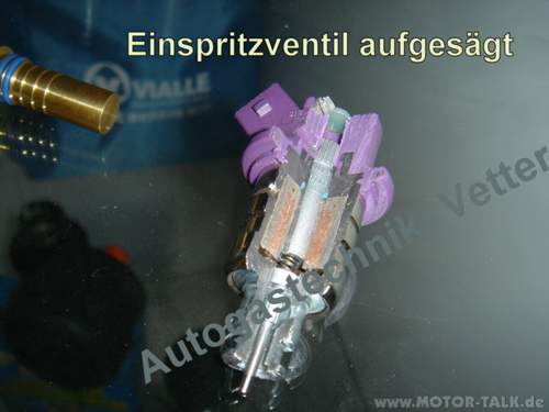

Wie bekomme ich undichte Gasdüsen wieder dicht??? Will nicht jedes mal neue kaufen für 119,00€ je Stck. Habe hier noch 4 Stck. liegen. Diese "lecken" (ohne sexuellen Hintergrund).
Bin schon ganz gespannt auf die vielen Antworten🙂😛
Schmiet wech den Schiet! Klare Aussage zum Thema Düsen abdichten.
Da der Hersteller selbst sie nicht zurücknimmt und regeneriert (zumindest nicht nach Aussage unserer Vialle-Umrüster hier oben im Norden), ist das einfach nur wertloser Schrott. Ohne offiziellen regenriersatz vom hersteller wird da nix laufen, und den soll es wohl (noch?) nicht geben.
Und ich stimme den Vorrednern durchaus zu, daß das Thema Vialle-Qualität grundsätzlich gar nicht so sehr von deinem Thema abgewichen ist (wenn auch zwischenzeitlich mal wieder verbal entgleist *PLONK*). Es zeigt sich ja ganz klar, daß hier ein grundsätzliches Serviceproblem und auch eines in Sachen Kompetenz der Umrüster bzw. Lieferqualität zu bestehen scheint.
Aber wie gesagt, zu Deiner Frage: Nix Sanierung, Schrott.
Hast Du eigentlich mal die Ursache abgeklärt, warum die Injektoren so oft zu lecken anfangen bei Dir? Ist da alles nach Vorschrift verbaut und eingestellt?

Gut, dann haben sie aber 4 Stck vergessen umzutauschen. Das hätte man mal meinem damaligen Umrüster mitteilen sollen. Bis einem Unbedarften wie mir auffällt, daß diese undicht sind, war ich dann schon aus der Garantie raus. Die Symptome sind ja auch nicht so einfach zu erkennen wenn man vorher noch nie Gas gefahren ist.
Jetzt rüste ich Vialle bereits seit Ende 2007 um und hatte bis heute 5 Düsen getauscht.
Ich denke, es besteht ein enger Zusammenhang zu den durch den Dreck gezogene Leitungen, die in der Regel niemand so recht vor Einbau verschließen will.
Oder sollte ich einfach nur Glück gehabt haben, unbenommen von Qualitätsproblemen.
Hab mich in diesem Zusammenhang dafür interessiert wie es mit den Benzindüsen steht, die ja ebenfalls Nadelventile sind.
Laut Internet ein gängiger Austauschrartikel und zwar meistens dann, wenn zuvor Reparaturen, also Demontagen am Motor durchgeführt wurden.......
Hier nochmal ein Bild von einer Gasdüse im Schnitt
Dsc03449-1
