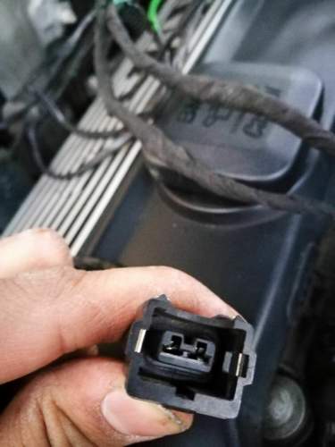

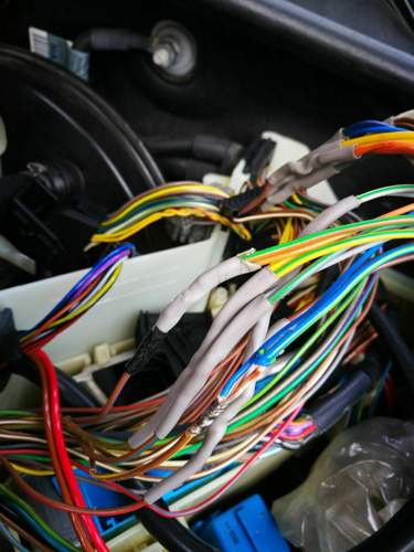

Hallo alle zusammen 🙂
Hatte die Tage viel zu tun und daher jetzt die Antwort.
Was ich alles gemacht habe:
-Widerstandbox kurz ersetzt für Zylinder 3: keine Besserung
- Dann zu Vergleichszwecken die Kabel vom 1. Zylinder auch getrennt da wo die das Benzineinspritzdüsensignal abgreifen. Für Widerstandswerte der Kabel. Die waren beide gleich. Die Kabel von Zylinder 1 und 3 wieder zusammengelötet mit der Widerstandbox: Keine Besserung.
Jetzt kam bei Gasbetrieb direkt die MKL Leuchte Benzineinspritzdüse 1 und Verbrennungsaussetzer 1 steht im Fehlerspeicher, erst wenn man auf Gas wechselt.
Auf Benzin läuft das Auto gut.
Schlechte Verkabelung? Ich hab bei eingestecktem Steuergerät den Widerstand gemessen. Kann es kaputt gegangen sein Richtung Steuergerät?
- Stecker von den LPG Injektoren (1 & 3) gewechselt: Keine Besserung.
Die Düse könnte ich leider nicht so einfach rausnehmen, da die Kurbelgehäuseentlüftung im Weg ist.

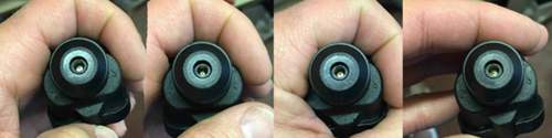

Nach langem hin und her kann es doch der Einströmen sein vermute ich. Aber was ist da genau defekt?
Img-20180326-142106
Img-20180326-193103
So ist das, wenn man etwas machen will, aber sich ansonsten überhaupt nicht zu helfen weiß 🙂
Setzt doch mal ne Spritze ohne Kolben in den Einströmer, füll Benzin ab und schau, obs weniger wird.
Läufts durch, ist er frei...
Bild vom Einströmer ist weiter oben im Thread...

Hi, Auto ist seit letztem Mittwoch bei einem Vialle Partner. Freitag angerufen und die meinten die haben zu 3. Nichts gefunden. Die hatten kein Steuergerät da zum testen also habe ich ein langer besorgt. Die haben die Kabel quer gelegt und es funktioniert immer noch nicht. Zylinder kommt nur Benzinseinspritzsignal 1 sobald man auf Gas umschaltet. Was kann das sein?

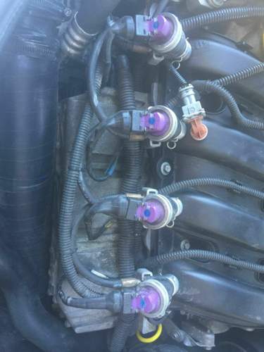

Jetzt hat es meine Gas Anlage erwischt, Vialle LPI und mit ihr 215.000km ohne Probleme gehabt im Dacia Duster 1.6 16V 4x2
Auf Gas ruckeltet er nur noch und hat Zündaussetzer.
Im Benzinbetrieb läuft er ganz normal.
Zündkerzen sind noch nicht alt und Zündspulen auch nicht.
Hatte schon die Injektoren im Ultraschallbad gereinigt und mit Batterie angetaktet.
Aber leider keine Besserung.
Donnerstag hab ich Termin und hoffe es ist nur eine Kleinigkeit.

Wenn die Anlage umgeschaltet hat, hört er sich an wie ein Rasenmäher.
Ist das die Pumpe?
Kai
Meine ist wieder in Ordnung. War ein Einströmer und Kabelarbeiten.
Danke euch allen.
Ich komme aus Raum Köln, hab das Diagnosegerät damit kann man die Pumpe ausschließen oder Fehler auslesen wenn du Hilfe brauchst.
Ich würde auf Pumpe oder Einströmen tippen.
