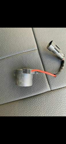

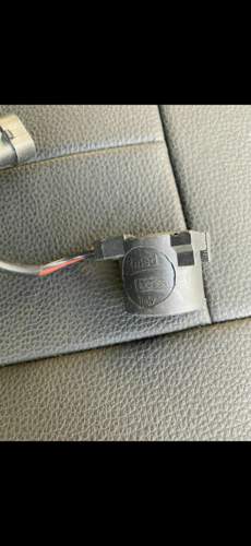

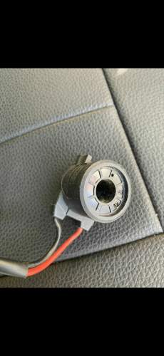

Hallo erstmal,
ich habe ein Problem mit meiner Vialle.
Anlage: Vialle LPI 7 Injektoren V15 Lila
Auto: E46 330i
Plötzlich nach dem Tanken ging die MKL an und es stand Zündaussetzer Zyl.3 drin. Auf Gas stottert er nur noch. Aber immer nur Zylinder 3.
Zündspulen und Zündkerzen sind neu.
War beim auslesen und da stand : Benzineinspritzdüse 3 (so in etwa) Signal fehlerhaft.
Hab Mal die Kabel optisch geprüft und ebenso die Stecker aber nichts bemerkt. Hab einen neuen Injektor bestellt und getauscht mit Zylinder 3 und damit läuft es sogar noch besch...eidener.
Unter Benzin sehr gut.
Hat jemand Rat?

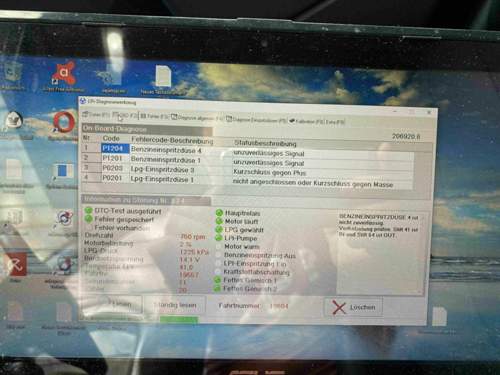

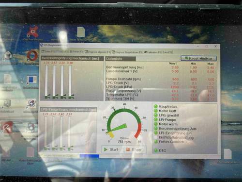

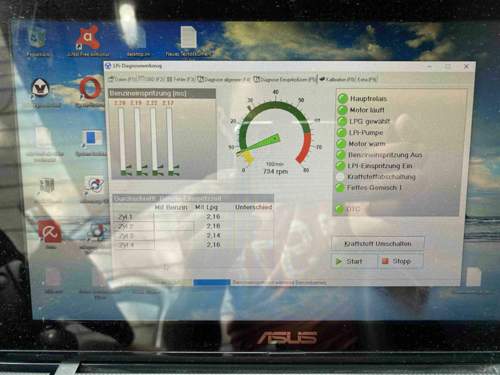

Habe meinen Laptop mal dran gemacht und er zeigte mir ein paar Fehler und hört sich dann auch nicht so toll an, wie im ersten Video.
Hab dann mal die Fehler gelöscht und neu gestartet und Fehler kamen erstmal nicht wieder aber im Video 2 hört man kurz, das die Gasanlage nicht sauber arbeitet.
Die ersten drei Bilder vorher und die anderen 4 nachher.

Vialle Steuergerät ausgelesen:
P1204/Benzineinspritzdüse 4 /unzuverlässiges Signal
P0204/Lpg Einspritzdüse 4/nicht angeschlossen oder Kurzschluss gegen Masse
