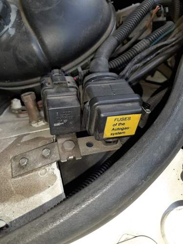

ich habe auch eine Vialle LPI.
Meine Tankanzeige ist rund.
Mit 150.000 km wurde eine generalüberholt Pumpe eingebaut.
Seit diesem Tag jat die automatische Umschaltung auf Benzin nicht mehr funktioniert wenn der Gastank fast leer war. Bevor er umgeschaltet hat, kam ein drei malignes piepsen. Bin dann halt nun 150.000 km ohne diese Funktion gefahren. Mein Auto hat dann geruckelt wenn der Tank leer war.
Nun zum heutigen Problem.
Während der fahrt hat meiAuto kurz geruckelt, und dachte das mein Tank leer ist. Aber ein Blick auf die Runde Tankanzeige und ich wurde von was neuem überrascht. Die Runde Tankanzeige leuchtet gar nicht mehr.
Ist das eine Sicherung hinüber?
Ist die Sicherung beim Vialle Steuergerät oder wird diese da verbaut wo die anderen Sicherungen sind?
@Pincho77 schrieb am 10. April 2024 um 00:48:52 Uhr:
In der Nähe des Viallesteuergerätes befindet sich ein Sicherungskästchen mit gelber Aufschrift LPG.
Decke ausklinken und die Beiden äußeren Sicherungen ( 3 oder 5 Amp) rausziehen und prüfen.
Rotes Anschlusskabel an der Batterie oder B+ prüfen.
Masseanschluss prüfen.
Ist das alles OK, kommt nur noch das Schaltrelais in Frage, das gegen ein handelsübliche 12 Volt Kfz-Relais getauscht werden kann.
Voraussetzung natürlich das dünne Grün/Rot-Erregerkabel ist geschaltet ( Plus Kraftstoffpume, Zündungsplus oder Motorlaufmodul... Je nach Fahrzeug und Motor unterschiedlicher Anschluss...)

Ich finde mein Beitrag nicht. Deshalb schreibe ich hier weiter.
Alle Sicherungen sind OK. Keine Ahnung was das für ein Stecker ist.
Ist das neben dem Gehäuse für die Sicherung das fuel control Relais?
20240410
20240410
@Pincho77 schrieb am 11. April 2024 um 09:39:27 Uhr:
Ja,
Bild 1 ist Relais
Bild 2 Diagnoseanschluss
Also 1 mal tauschen?
Weil sporadisch die Vialle nicht funktioniert.
Gestern ging sie nicht.
Heute alles ok
