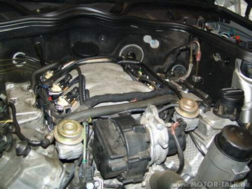

ich habe meinen Wagen Mercedes E240T (S211) vor zwei Wochen auf LPG mit einer Vialle umrüsten lassen.
Ich habe schon gleich beim Abholen festgestellt, dass die Gasannahme stark verzögert ist und sich der Motor immer verschluckt. Im Laufe der nächsten 2 Tage habe ich dann auch festgestellt, dass der Motor auch oft ausgeht. Also im Schubetrieb (mit Automatikgetriebe wird der Motor da ja nicht ganz so in Schwung gehalten) geht der Motor kurz vor Stillstand des Fahrzeugs aus oder beim langsamen Abbiegen ohne Gas zu geben. Also kurzum Mist!
Das alles erinner mich stark an die Problem aus folgendem Treat:
Peugeot 207 Vialle - Im Leerlauf geht der Motor manchmal aus
Auch die Lösung von Vialle ist ähnlich: Neue SW auf der Steuerung, die im Standgasbetrieb immer auf Benzin läuft. Fährt sich jetzt zwar besser und der Motor geht auch nicht mehr aus (bis jetzt zumindest, habe den Wagen erst wieder seit 2 Tagen) aber die verzögerte Gasannahme bei höheren Drehzahlen, also z.B. zum Überholen, ist immer noch heftig und sehr störend. Und außerdem finde ich das auch keine wirklich professionelle Lösung! Der Umrüster hat das jedoch nicht bestätigt, aber auch nicht ausgeschlossen. Zur verzögerten Gasannahme hat er auch gemeint, das wäre bei Gasumbauten immer so, da ja die Einspritz-Leitungen von den Ventilen bis zum Einspritzpunkt am Ansaugkrümmer so lange wären und dadurch eine Verzögerung entstünde. Ich habe mir dann am WE auch mal den Motor genauer angeschaut. Der Aufbau sieht nicht schlecht aus und die Einspritzung läuft über eine Zwischenplatte zwischen Kopf und Ansaugkrümmer (wurde im o.g. Treat auch schon angesprochen). Allerdings finde ich die Ventile so ungünstig angeordnet, dass die volle Länge der Einspritzleitungen (so 20-25cm) nötig ist. Also wenn der Umrüster schon meint, dass hier ein Problem in diesen langen Röhrchen zu suchen ist, verstehe ich nicht, warum dass dann erst so eingebaut wird. Werde ich Ihn auf alle Fälle nochmal mit konfrontieren. Aber Aussage des Umrüsters war auch immer, dass alles von Vialle vorgegeben ist. Stimmt dass wirklich? Auch auf die Positionierung der Ventile?
Ich finde leider keine Bilder über umgerüstete Motoren meines Types, hab also keinen Vergleich.
Hat jemand Bilder eines vergleichbaren Umbaus?
Was haltet Ihr von diesen langen Zuleitungen?

Soweit wie zu sehen, entspricht der Einbau den Vorgaben.
meine ersten Umbauten sehen genauso aus und wie gesagt, laufen auch im LL mit Gas.
Jeder Serienmotor ist jedoch anders und es könnte speziell bei Deinem Motor Unterschiede zu den Reverenzfahrzeugen vorhanden sein.
Ich würde erst nochmal nachsehen lassen. Der Umrüster hat die Unterstützung seines Centers und in jedem Falle von Vialle.
Über das Wenn könnte man noch zehn Seiten schreiben, würde nach Anlagenhersteller nicht anders sein😉
Die Unterstützung hatte er bestimmt von Vialle, sonst hätte er nicht das Specialfeature.... Der Umrüster alleine kann dies nicht aktivieren !
Nicht bestimmt.... könnte !
Jeder kann mit Aktivierungsschlüssel.
Ändert aber nichts an den notwendigen Überprüfung
und Ursachenermittlung !😎

also leider reißen meine schlechten Erfahrungen mit Vialle auch nicht ab.
Nachdem ich jetzt noch Mehrfach den Wagen in der Werkstatt hatte bin ich immer noch nicht zufrieden.
Und so wie es aussieht, kommen die "Tips" und "Anleitungen" ja auch von Vialle.
Der Umrüster hat jetzt die Einspritzventile so versetzt, dass die Schläuche kürzer sind. Software wurde auch wieder soweit geändert, dass bei Standgas (lt. Auskunft bei Motordrehzahl <800U/min) auch wieder mit Gas befeuert wird.
--> Resultat: Motor geht jetzt in den vorher beschriebenen Situationen nicht mehr aus, also z.B. beim langsamen ausrollen vor einer roten Ampel. Aber die verzögerte Gasannahme beim Anfahren ist nach wie vor unverändert!
Einziger Lösungungsvorschlag war, wieder auf Benzinbetrieb bei kleinen Drehzahlen umzuschalten, also andere SW! - Scheint bei Vialle wohl öfter die Lösung für Problemfälle.

Hallo fazzi,
viele Wege führen nach Rom und wenn Vialle eine Anleitung an die Hand gibt, dann passt dies schon in der Regel unbenommen motorspezifischer Eigenheiten und Unterschiedlichkeiten durch Serienfertigung, die im Vorhinein nicht immer zu überblicken ist, wie eventuell bei Dir.
Wenn ich abweichend von Anleitungen meine eigenen Ideen im Rahmen der Vorschriften einbringe ist dies nicht allgemeinverbindlich und auch der geistige Hintergrund in Bildern nur am Rande zu erkennen.
(Ist wie mit der Icom, die ja Innovation bedarf und wo man versuchte nachzubauen, dann aber damit Probleme hatte, weshalb Bilder den Umfang einer Maßnahme nicht wirklich zeigen.)
Vialle betreffend schaffe ich es mit 12,5 cm Nylons.
Über das Wie will ich mich hier nicht auslassen, was Du verstehen wirst.
Als Anregung kann ich natürlich ein Bild liefern, aber eben nur ein Bild auf dem Du die Anornung der Einspritzventile erkennen kannst.
Dies kannst Du aber niemandem vorhalten, es ist ein anderer Weg.
Ich denke mit den entsprechenden Anstregungen wird es Dein Umrüster in den Griff bekommen, schließlich laufen gleiche Motoren störungsfrei.
Aber wie schon gesagt , gleiche Motoren, die im Detail Fertigungsgründlich unterschiedlich sein können.

ich weiß, ist schon ein alter Beitrag, aber ich wollte mal Info geben, nach knapp 1 Jahr mit Gas und über 30.000Km.
Also nachdem das mit dem Gasumbau ja Anfangs keine echte freude war, hat der Umrüster dass dann doch irgendwann mal soweit hinbekommen, dass auch das Anfahren ohne das "verschlucken" funktioniert. Seitdem spar ich und bin ganz zufrieden. Noch ein paar Monate und die Umrüstkosten sind wieder drinn! Aus diesem Grund hab ich den Umbau gemacht und das scheint ja auch zu funktionieren.
Ganz i.O. ist der Ganze Umbau aber immer noch nicht. So nimmt der Motor bei einem Warmstart im Benzinbetrieb (also z.B. nach kurzen Pausen wie beim Tanken oder Einkaufen) so gut wie kein Gas an und man kommt nicht recht vom Fleck. Der schaltet ja bei warmen Motor recht schnell in Gasbetrieb um, dann ist alles wieder i.O.
Und dann ist der Gasverbrauch meiner Meinung nach nicht ganz Optimal. Ich verbrauch gut 30% mehr. Da wird bestimmt der eine oder andere sagen, das wär bei Vialle nicht ungewöhnlich, aber es ging halt schonmal besser! Mit der anfänglichen SW im Steuergerät, da hatte ich aber noch das Problem mit dem Verschlucken, brauchte ich max. 20% mehr. Das hatte ich erwartet. Aber nach den ganzen Optimierungsversuchen liegt der Mehrverbrauch jetzt bei >30%.
Für beide Probleme hat der Umrüster anscheinend keine mehr. Auf alle Fälle wird das wohl nichts mehr passieren. Wobei ich der Meinung bin, dass dies schon mit den aktuellen Einstellungen zu tun hat.
Die Ursprüngliche SW hat wohl die Gas Einspritzzeiten stark verlängert, sodass ein recht fettes Gemisch entstand. Die Motorsteuerung hat dem wohl entgegengewirkt, was man an der gegenüber Benzinbetrieb deutlich niedrigeren Verbrauchsanzeige im Boardcomputer erkennen konnte. Der zeigte so 1-1,5l weniger Verbrauch an. Real entsprach dies einem Gas-Mehrverbrauch von 20%.
Da hier ja die Motorsteuerung quasi immer und konstant abmagern muste wurde die SW in der Vialle so eingestellt, dass dieses jetzt ca. 15% abmagert. Dadurch hat die Motorsteuerung wieder entsprechend angefettet, was im Boardcomputer zu der der bis dahin im Benzinbetrieb üblichen Spritverbauchsanzeige führte. Das war dann für den Umrüster auch ein Indiez, dass die Vialle jetzt optimal eingestellt wäre. Aber ich denke trotzdem, dass dadurch der Gasverbrauch gestiegen ist, weil man durch dieses Anpassung der Einspritzzeiten der Gasdüsen sicherlich die Kennfelder der Motorsteuerung verschiebt. Vieleicht läuft der Motor auch im Benzinbetrieb beim Warmstart dadurch zu fett und es kommt zu dem oben beschriebenen Problem. Auf alle Fälle konnte ich meinen Umrüster davon bisher nicht überzeugen und einfach nochmal eine SW in die Vialle zu flashen, die wieder 15% anfettet. Er ist der Meinung, die Motorsteuerung regelt das sowieso wieder aus.
Hat da von euch vieleicht jemand Erfahrung?
