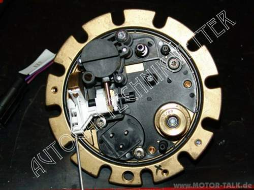

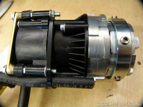

Im übrigen, aus technischen Interesse und auch um im Falle eines Falles etwas reparieren zu können, nehme ich grundsetzlich erst mal so eine Anlage auseinander, auch um qualitative Erkenntnisse zu sammeln.
Ich bin sehr angenehm überrascht; im Anhang mal so eine Pumpe von Vialle.
Vialle-Pumpe1
Multiventi innen
Vialle-Pumpe
hi icomworker
sind das bilder einer normalenpumpe oder der turbinenpumpe???
