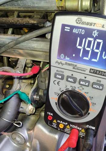

Also gut, habe den TP-Sensor gemessen wie im Honda-WHB beschrieben.
Plus an den linken (roten) Draht: 4,86V, Minus an Masse. SOLL 4,5 .. 5,5 V -> OK
Plus an den mittleren Draht: 0,49V - also 1/10 von o.g. Wert +-10% -> OK.
Bei Vollgas liegt der Wert nahe den vorgegebenen 82% von o.g. -> OK.
Der Druckregler lässt sich leider nicht ausschrauben, ohne die Ansaugbrücke zu zerlegen .. bleibt drin.
Das ist ohnehin ein simples Teil, vermutlich Kolben+Feder, und kaum kaputtbar.
Also - Problem nicht gefunden - wie weiter?

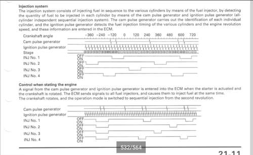

Ich vermute eher ein zündungsseitiges Problem bzw. ein fehlerhaftes Signal des Kurbelwellen-/Nockenwellensensors. Der korrekte Zündzeitpunkt kann durch Abblitzen der ZZP-Markierung mit Hilfe einer Stroboskoplampe auch beim Durchdrehen mittels Anlasser überprüft werden, ohne daß der Motor eigenständig läuft.
Gruß Wolfi
PS: Gemischtechnisch hat das DK-Poti für den Startvorgang keinerlei Relevanz. Der wichtige Sensor um die Anfettung, den sog. Korrekturfaktor für den (Kalt-)Startvorgang zu berechnen, das ist der Kühlmitteltemperatursensor. Des Weiteren wird bei der ersten Motorumdrehung simultan in alle vier Saugrohre eingespritzt - sozusagen eine zusätzliche Startportion - bevor dann das Steuergerät auf sequentielle Einspritzung umschaltet. Im Kapitel 21 des weiter oben verlinkten Manuals kann man das alles nachlesen. Der angehängte Ausschnitt ist zwar insofern falsch, was die Signaldarstellung des Kurbelwellen- und Nockenwellensensors anbelangt, aber fürs allgemeine Verständnis durchaus brauchbar.

Der Stecker des Cam-Pulse-Generator ist gut zugänglich, der Sensor selbst erst nach Abbau der Ansaugbrücke.
Kann man dessen Signal oder die Funkton irgendwie messen? Im WHB ist nur der Tausch beschrieben.
.. oder? .. such .. Ok, Seite 5-3: > 400..600 Ohm
Nur, wenn der defekt wäre, wäre der Motor doch bei o.g. Bremsenreiniger-Test nicht gelaufen, oder?
Stecker der beiden Sensoren sind vorn rechts innen am Rahmen unter einer Plastikhülle gut erreichbar:
- CAM-Sensor > weisser Stecker > 482 Ohm
- Zünd-Sensor > roter Stecker > 420 Ohm
Der erste Wert entspricht dem Soll, den zweiten fand ich nicht im WHB, scheint aber plausibel.

Die ohmsche Messung einer Pickupspule ist lediglich als ein Indiz zur Unversehrtheit eines solchen Sensors zu betrachten, da die wichtigste Kenngröße einer Spule deren Induktivität darstellt. Eine Wechselspannungsmessung bringt ebenso keine gesicherten Erkenntnisse, daher wird auch in den meisten Service Manuals ein Spitzenspannungsadapter nebst hochohmigem Multimeter im Gleichspannungsmeßbereich empfohlen.
Spannungsimpulse lassen sich idealerweise mit einem Oszilloskop anzeigen und messen. Lies dir eventuell mal diesen Thread durch. Letztendlich war es dort der Kurbelwellensensor, dessen "Sägezahn" zeitweise nicht vorhanden war.

Verstehe ich recht - ein fehlerhaftes CAM-Signal würde ggf. die Einspritzung stören - aber die Zündung nicht?
Wenn also Startpilot den Motor laufen lässt, dann wäre dieser Sensor als Fehlerursache erkannt?

Es sollte doch logisch sein, daß Honda nicht aus Spaß an der Freude zwei Sensoren verwendet.
Die meisten Pkw-Motoren starten nach längerem Orgeln auch mit defektem Nockenwellensensor, sofern der Kurbelwellensensor korrekt funktioniert. Ob sich dies beim vorliegenden Hondamotor ebenso verhält, das weiß ich nicht.
