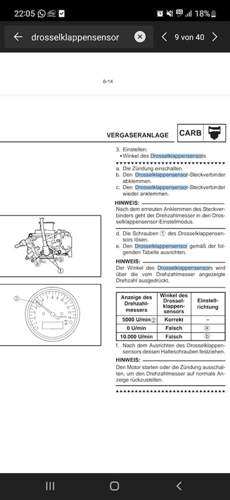

Bei YAMAHA geht die genaue Justierung des DK-Potis mithilfe des Drehzahlmessers.
Siehe hier :
https://www.motor-talk.de/.../...ha-r6-rj03-geht-aus-t7447387.html?...
Da hat HONDA anscheinend gepennt und das nicht berücksichtigt im WHB.
SUZUKI und YAMAHA können das besser.
Justierung DK-Poti YAMAHA R 6

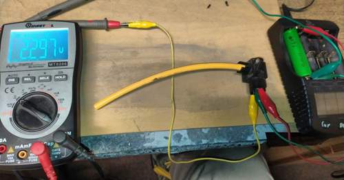

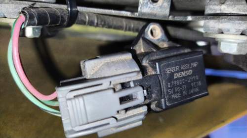

Hier mal Fotos von meinem Test, erstmal die Farben am Stecker .. ähnlich, aber etwas anders. Ich habe mal pink als +5V gelesen, Masse grün-orange wie du schreibst, dann hellgrün-schwarz für das Signal.
Der erste Versuch, den Sensor einfach als Widerstand (Spannungsteiler) zu messen, zeigte stets ~10 kOhm an, ohne Einfluss des Druck.
Dann 4,1 V von einer Li-Zelle aufgeschaltet und Spannung an der Signalleitung gemessen.
Da kommen nun ganz plausible Werte, je nach Luftdruck am gelben Schlauch:
- Leerlauf 2,2x V
- Blasen 2,3x V
- Saugen 1,9x V
Also der Sensor reagiert im Prinzip korrekt.
Es zeigte sich aber auch, dass je nachdem wie man den hinlegt oder dran wackelt, fällt die Spannung ab auf z.B. 0,6 Volt.
Da dürfte also ein Riss in der Membran o.ä. die Ursache des Problems sein.

Könnte es sein, dass die Spannungswerte da standardmäßig (oder genormt) passen?

Der BAP-SENSOR auf Deinem Bild hat das Sensorsignal-Kabel PIN 3 ( ganz unten ) mit Farbe HELLGRÜN/SCHWARZ.
PIN 1 ist PINK = Versorgungsspannung 5 Volt
PIN 2 GRÜN/ORANGE ist Sensormasse.
Bei den Farben sind wir uns ja völlig einig.
Die Messung der "richtigen" Spannung spare ich mir, denn die Drücke im Handbuch kann ich ohnehin nicht genau herstellen.
Mir reicht es, wenn der (neue) Sensor
a) auf Druck/Saugen reagiert,
b) eine konstante Spannung bei Bewegung liefert, also das Wackeln weg ist.

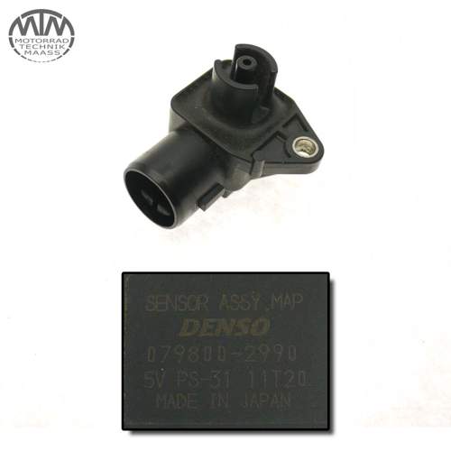

Die Teile-Nummer gem. Foto ist 029800-2990, da finde ich nur gebrauchte, zwischen 12 und 75 Euro.
Da kann man IMO nicht so viel falsch machen, den China-Nachbau für 15 € zu testen.
Die Maschine läuft ja sogar mit dem defekten BAP-Sensor ganz gut, also "Bauchlandung" kann nicht sooo schlimm sein.
Und messen werde ich die Spannung da vorher auch nochmal.
Da haste nen Fehler drin .
Die Nummer ist 079800-2990

Der von Dir verlinkte neue MAP-SENSOR auf eBay für 15 € hat nicht die gleiche Endnummer -2990.
Da musste Mal den Verkäufer antexten,ob der einen da hat.
Stimmt, 079800-2990 ist richtig.
Da hatte ich auch nach Neuteilen gesucht und _nichts_ gefunden.
Bei Honda Teile-Händlern findet sich der Sensor in der Baugruppe "Kabelbaum" als "Sensor Baugr. MAP" - zum Preis von 649,64 €. Oder waren die 49 Taler für ein Gebrauchtteil gemeint?
