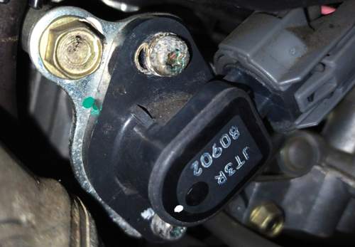

Meine VFR 800 FI von 1999 - erste VFR mit Einspritzung - hat erst 25.000 Kilometer runter, sieht auch wie neu aus.
Leider nervt der Motor beim Gas-Anlegen aus dem Schiebebetrieb bei wenig Last mit Ruckeln oder auch mal einem kurzen Aussetzer. Bei mehr Gas oder höherer Last (AB-Fahren etc.) nimmt er dagegen sofort sauber Gas an.
Was ich schon gemacht habe:
- Luftfilter neu
- Zündkerzen geprüft
- "Starthilfe-Düsen" mit Vakuum-Tester synchronisiert
- Ansaug-Tüten und Flansche auf festen Sitz geprüft
Habe es anfangs als "Schieberuckeln" behandelt, aber nach mehr Fahrten scheint mir eher ein -kurzer- Aussetzer eines Zylinders beim Gas-Anlegen vorzuliegen.
Was könnte da die Ursache sein, und wie kreist man das am Besten ein?

Ein TP-Sensor ist immer einstellbar !
Deswegen gibt's auch Längsschlitze am Gehäuse.

Mehr als weiter ruckeln kann es doch nicht. Was spricht dagegen, es einfach zu versuchen?
Naja, in dem oben verlinkten Thread wird von sehr viel ärgerem Fehlverhalten berichtet.
Die Einstellung des Sensor wirkt sich auf den gesamten Last-Bereich aus, nicht nur Leerlauf /-Übergang.
Natürlich, aber die stelle ist ja schließlich markiert. Kannst also wieder zurückstellen.
Oder du gehst in die Werkstatt und lebst mit den Kilometern.
Woher weiss die Werkstatt denn, was sie da tun soll?
Dem offiziellen WHB nach sollen die Schrauben doch nicht angetastet werden ;-)
@BlackyST170 schrieb am 17. Februar 2023 um 11:45:17 Uhr:
Blacky, du bist der H-e-l-d.
Habe nun am Sensor die Grundstellung mit Lackmarker markiert, dann in zwei Stufen nach rechts und 1x nach links gedreht und jeweils Testfahrt gemacht.
Die letzte Einstellung bringt's - Motor nimmt sauber Gas an und rollt nun konstant ohne Ruckeln !
Endlich kann man rund um Kurven fahren, auch der Anzug bei mittleren Drehzahlen kommt mir einen Tick besser vor.
Dabei wurde der Sensor nur etwa 1mm verdreht, siehe Foto.
Habe mal überlegt - was man da 'justiert' ist ja nicht ein Sensor, sondern das Verhältnis von Luftzufuhr (Drosselklappen) zu Sprit (elektronisch eingespritzt), das jetzt nicht mehr vom Unterdruck bestimmt wird.
Man verstellt also das Gemisch, und nicht nur im Leerlauf, wie bei Vergasern, sondern über den ganzen Lastbereich.
Dass Honda das erstmal als "nicht einstellbar" deklariert, kann man bei zunehmenden Umweltauflagen (s.a. Katalysator) etc. noch verstehen.
Aber warum nicht Im WHB auf die Einstellbarkeit hinweisen, anstatt das dem -zufälligen- Geheimwissen einiger Werkstätten zu überlassen?
Das bedeutet vielfach schlecht laufende Bikes der eigenen Marke, siehe auch den von dir verlinkten Thread. Finde ich schon schräg.
Drosselklappen-Sensor mit Marke

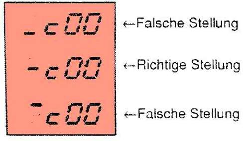

Kauf ne Suzuki als Einspritzer !
Die haben im Werkstattmodus im Tacho drei Balken.
Wenn der Balken genau in der Mitte steht,ist das die korrekte Einstellung des TP-Sensors.
Hat bei der TL1000S Mj.97 ware Wunder bewirkt.
Der Motor war nicht wiederzuerkennen.
Saubere Gasannahme und kein Verschlucken mehr.
Guggst Du hier :
http://www.brackenheim.net/.../78.htm

Das C 00 bedeutet übrigens :
- keine aktuellen Fehlercodes im Fehlerspeicher hinterlegt.
Hat also nix zu sagen.
Display-Anzeige Werkstatt-Modus Tacho
