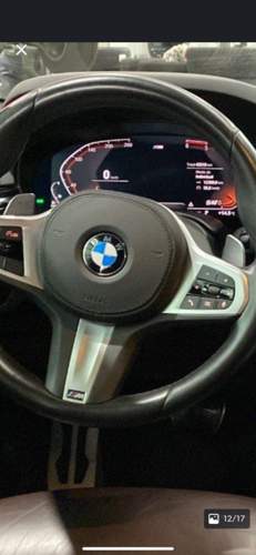

Nabend, ich kaufe die Tage einen gebrauchten G31 - Baujahr Oktober 2018, quasi kurz vor LCI.

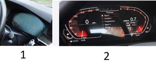

Dieser hat nen volldigitalen Tacho, keine Ringe oder ähnliches, würde allerdings gern das Tacho vom LCI haben, reicht da eine Codierung oder muss die Einheit ausgetauscht werden?
Laut Bild habe ich die 1, möchte die 2.
Lg.

das Live Cockpit ist mit MJ 2020 eingeführt worden, also ab etwa 07/2019, nicht in 2018.
Bzgl. der OEM Komponenten kannst Du das nicht nachrüsten. Du müsstest das gesamte Fzg. auf ID7 (NBT MGU statt NBT EVO) umrüsten, was nicht wirklich möglich ist.
Es gibt ggf. After Market Lösungen, aber eben nicht die BMW eigenen.

Eine Umrüstung auf ID7 (auch die vLCI-Variante ab 07/2019) würde einen massiven Eingriff in die gesamte Hardware des Fahrzeugs erfordern, nicht nur das Kombiinstrument. Sicher nicht unmöglich aber unverhältnismäßig teuer.

Ne ich bin zufrieden, bis Dato dachte ich immer nur das es drei verschiedene Varianten gibt, einmal
Streng genommen ist es vielfältiger.
Es gibt 4 Bauzeiträume zu betrachten.
- ID6 bis 06/18 (vLCI) (mit Ringen beim volldigitalen 6WB)
- ID6 ab 07/18 (vLCI) (ohne Ringe beim volldigitalen 6WB)
- ID7 ab 07/19 (vLCI)
- ID7 ab 07/20 (LCI)(mit IR-Sensoren)
Dann Kombiinstrumente in 3 (ID6: analog, Laubsäge, volldigital) oder 2 (ID7: LCplus, LCprof) Varianten.
Zwischen den ID6/ID7 Varianten kann jeweils mit einem neuen KI umgerüstet werden. Nicht schwierig, aber auch nicht billig.
Die Umrüstung von ID6 auf ID7 ist kostenmäßig prohibitiv.
