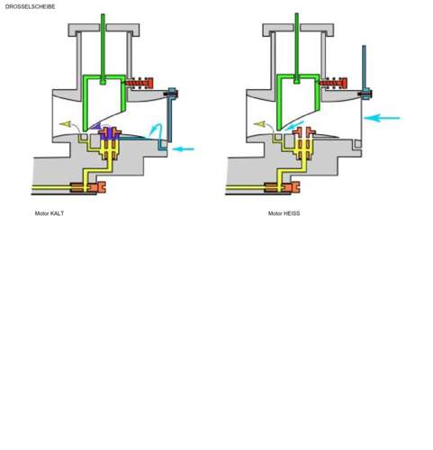

Hallo liebe Leute,
habe eine Vespa S50 2t von 2009 bekommen, die leider nicht anspringt. Sie steht wohl schon länger. Neue Zündkerze, Vergaser gereinigt, Sprit bekommt sie und der Zündfunke ist auch da und Zündkerze auch nasd.
Mit dem guten alten Startpilot springt sie auch kurz an.
Ich weiß leider nicht wie lange der alte Sprit schon in der Kiste ist. Als ich sie frisch bekommen habe lief sie auchkurz aber nach 10 Sekunden ist sie aus gegangen und danach tot....
Nächter Schritt, wäre neuer Sprit und mal den Memvranblock kontrollieren.
Für ein paar Tipps wäre ich sehr dankbar.
Liebe Grüße
Subbi

Meine Vermutung geht eher in die Richtung, daß es kein reines Kraftstoffversorgungsproblem ist.
Bei der Benutzung von leicht flüchtigem Startkraftstoff (Startpilot) wird z.B. ein Undichtichtigkeitsproblem im Kurbelgehäuse verschleiert. Eine zusätzliche Anfettung übers Hauptdüsensystem läßt sich bspw. auch ganz simpel durch eine starke Drosselung mit der Handfläche an der Luftansaugseite direkt am Vergaser bewerkstelligen. Die Chokeklappe von früher hat exakt so funktioniert, die Luftansaugseite wurde nahezu komplett abgesperrt bis auf ein kleines Löchlein bzw. eine kleine Aussparung.
Gruß Wolfi
Hinweis :
Die gelochte Blechscheibe in der Ansaugseite des Vergaser lässt sich zerstörungsfrei heraushebeln. Das muss bei der Reinigung raus.
Dahinter sitzen 3 Bohrungen (Luftkorrektur Hauptdüse; Luftkorrektur Leerlaufdüse und Luftzufuhr Choke).

Soooo liebe Leute ein Update zu der Vespa,
nach insgesamt 3 Durchläufen im Ultraschallbad. Läuft das gute Stück wieder!!!
Tatsächlich war auch eine NGK BR9ES verbaut habe dann mal nachgeschaut und eig soll da eine BR8ES rein, habe das dann noch gemacht,woran es jetzt genau lag, gute Frage. Denke aber die ausgiebige Reinigung war der Schlüssel.
Ich danke euch für eure Tipps und Hilfe, sehr sehr cool. Bin sehr happy, wuhu.
