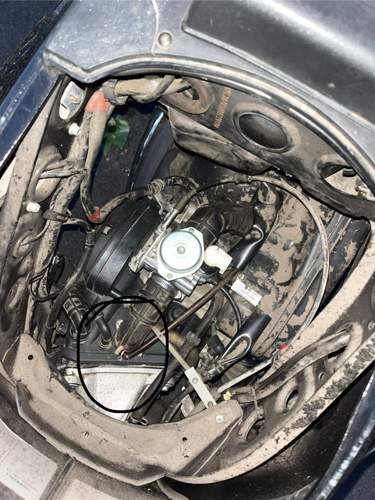

Vespa ging während Fahrt aus und startet nicht mehr. Wie auf dem Bild zu sehen, ist der Unterdruckschlauch beschädigt. Habe das kaputte Ende abgetrennt und nochmal verbunden aber funktioniert immer noch nicht. Woran kann das liegen? Kann dadurch, dass der Schlauch kaputt war irgendein Benzinzugang sich verschlossen haben oder so?
Bin sehr dankbar für eine schnelle Hilfe!!
Kaputte Schlauch

Nein, da verschließt sich nix. Am besten aber auf alle Fälle den ganzen Schlauch erneuern…kostet ja nicht viel.

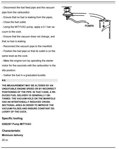

Im angehängten Screenshot (s. Bild 1) aus dem 210-seitigen Workshop Manual Vespa LX 4T ist die Prüfung des Unterdruckbenzinhahns beschrieben.

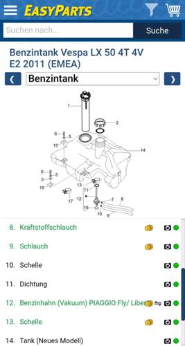

Der gebrochene Schlauch am Ansaugstutzen (ASS) verläuft zum U-Benzinhahn am Tank (s. Bild 2) und öffnet die Spritzufuhr zum Vergaser, sobald der laufende oder auch per E-Starter durchgedrehte Motor im ASS Unterdruck produziert.
Du kannst auch mit dem Mund am besagten Unterdruckschlauch saugen und somit die Schwimmerkammer ohne Anlasserbetätigung bereits im Vorfeld füllen.
