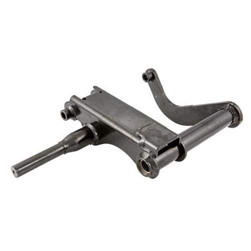

Hi Zusammen
Ich komme echt nicht weiter mit meinem geräusch( vibration )
Es wurden beide Stossdämpfer hinter ersetzt all dazugehörige gummis… bringt alles nichts, org. Auspuff montiert geräusch ist immernoch da.
Es hört sich metallisch an und vibriert beim eindämpfen das ganze aber nur immer unter last…..

Vielleicht ist ja an der Getriebeausgangswelle was defekt (Lagerung ezt).
Könnte sein, und dies gibt dann welche schwingungen an das chassie weiter… mal sehen ob sich mein 🙂 nächstens meldet

Also wircklich was gefunden hat er nichts, eine abdeckung unter dem scheinwerfer sei lose evtl. Leitet da was ans chassie weiter…
Also zu 90% denkt meint 🙂 dass die geräusche von der aufhängung kommen. Da ist ein lager wo trocken läuft daher die vibrationen und die erklärung dass es mit sozius weg ist , da halt mehr gewicht drauf ist. Jetzt gibts nochmal ein termin wo alles demontiert wird und gefettet.

Das gibt mir Hoffnung, dass wir das Problem und eine Lösung finden. Bei mir exakt das gleiche Geräusch wir hier in den YouTube Videos sauber dokumentiert. Sobald eines meiner Kinder mitfährt ist das Geräusch weg. Es ritt nur auf, wenn ich alleine fahre. Ich selbst wiege 74kg. Der Meister in der Vespa Werkstatt konnte nichts feststellen, er wiegt allerdings 20-30 kg mehr als ich, so dass ich davon ausgehe, dass es mit dem Gewicht zusammenhängt.Stossdämpfer hinten hatte ich bereits mehrfach eingestellt, jedoch ohne Erfolg.
Das Geräusch tritt meist zwischen 30-48km/h auf.

Ja ich denke das sind wir hier nicht die einzige, genau wie es du jetzt beschrieben hast habe ich es exakt auch ?? ich habe in ca. 1 monat den termin beim 🙂 da wird die gesamte aufhängung (bild) demontiert geprüft und vorallem gefettet ( was sicherlich das problem sein wird)
Der 🙂 sagt mir es könnte 1 oder mehrere Lager trocken sein daher könnte es vibrationen an das chassie weieter geben. Wenn dann mehr belastung drauf ist ( mit sozius) ist da ruhe…
