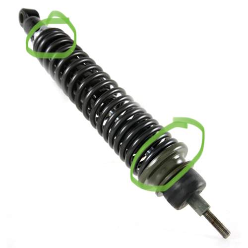

Ich komme echt nicht weiter mit meinem geräusch( vibration )
Es wurden beide Stossdämpfer hinter ersetzt all dazugehörige gummis… bringt alles nichts, org. Auspuff montiert geräusch ist immernoch da.
Es hört sich metallisch an und vibriert beim eindämpfen das ganze aber nur immer unter last…..

Ich werde nächst woche den dämpfer demontieren und die neuen gummis montiere die härteren und dann mal schauen, was denkt ihr wenn ich bischen fett bei diesen 2 aufnahmen ( siehe bild ) hin mache… kann dies was bringen?
Da bin ich auch mal gespannt.
Ich würde eher sagen das es schlechter wird, härter ist nicht so flexibel und leitet dann Geräusche leichter.
Aber warten wir es mal ab.

Nein alles schon kontrollier, ich habe nochmals alles geprüft, alle lager geschmiert, feder kontrolliert, auspuff, alle halter, stossdämpfer nochmals verbaut mit anderen gummibuchsen, bringt alles nix 🙁 das geräusch ist nur da wenn man alleine fährt, mit sozius ist es weg… und nur bei einer gewisser drehzahl… ohne last ist es komplett weg, irgendwas fängt an zu vibrieren… hier nochmals
Ein video man hört es sehr gut… dieses raue geräusch

Das Geräusch ist eher synchron mit den unruhigen Fahrbewegungen. Oder sitzt du immer so unruhig auf dem Bock ?
Gruss
Wenn ich mit dem körpergewicht hinten eindämpfe hörst du das geräusch pulsierend… ansonsten wenn du die genau drehzahl triffst ist es ein dröhnen
Hast du Haupt und Seitenständerauflagen (da wo sie während der Fahrt anliegen) auch in Betracht gezogen ?
Ändern sich dessen Anlagepunkte während des einfederns ?
Haupt und Seitenständerfedern ?
Steht beim Einfedern, irgendwas an der Karosse an ?
Auspuff ?
Mich tät das auch nerven.
Nein das ist ja ein grosser gummipuffer der ist noch intakt habe ihn sogar mit silikonspray behandelt alles.
Die 2 federn zum ausschliessen habe ich auch mit schaumstoss umantelt , hätte auch gedacht es könnte dies sein. Es hört sich eben schon an wie eine vibrierende feder??
Das geräusch macht es ja nicht nur beim einfedern, sondern beim z.b konstant 30km/h oder bei einer gewissen drehzahl…
