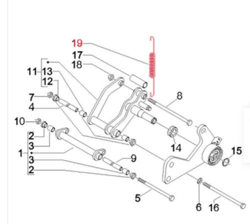

Ich vermute, dass es die Feder an dem Schwingarm ist, die diese Geräusche und Vibrationen macht. Hat das schon mal jemand gecheckt?
Hatte ich auch schon gedacht, leider nicht, habe diese federn mal ausgebaut und probe gefahren, geräusch war immernoch da.
@davide88 schrieb am 11. August 2023 um 07:18:08 Uhr:
Danke für die hilfreiche Info. Hab wirklich gedacht es wäre die Feder. Wenn man daran „rumspielt“ kann man ein ähnliches Geräusch (nur eben leiser) darstellen. Schade…wäre zu einfach gewesen. Mal gespannt ob wir das Problem hier noch lösen können.

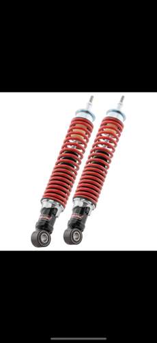

Soooo entlich ist es soweit und ich habe das geräusch gefunden?? Es waren tatsächlich die hinteren stossdämpfer die das komische geräusch von sich geben??
Habe nun diese eingebaut! Perfekt kein geräusch mehr vorhanden und das fahrwerk ist auch stabiler.
@davide88 schrieb am 16. August 2023 um 21:09:21 Uhr:
Welche Dämpfer sind das genau? Bezeichnung, Marke/Hersteller e.t.c.
Was kosten die?

@davide88 schrieb am 16. August 2023 um 21:07:34 Uhr:
