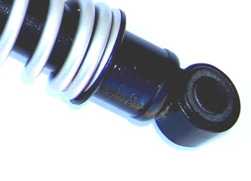

Also ich konnte das geräusch im stand erzeugen, und es ist tatsächlich der stossdämpfer hinten rechts, wenn ich den bischen isoliere mit dämmmatte ist das geräusch schon fast weg…
Der dämpfer wurde aber schon 2 mal getauscht auf GA.

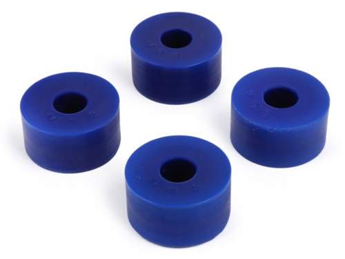

Was denkt ihr bringen diese härtere gummilager was?

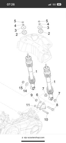

Da ich nur an alten Heihkel Touristen schraube, kenne ich jetzt die
Befestigung des Federbeins an den neueren Motorrollern nicht so.
Ist es auch hier nicht auch so, dass in das Gummilager, das in das Federbein
eingepresst ist, eine Stahlbuchse einvulkanisiert ist, die von der Länge genau
in die Aufnahme am Rahmen passt ?
Das Federbein wird dann mit einer Schraube durch Aufnahme und Gummilager
unter Belastung des Hinterrades so verpresst, dass hier keine Klopfgeräusche
entstehen können 😉
Ist diese Stahlbuchse im Gummilager zu kurz, müssen Distanzscheiben beigelegt
werden, um die Aufnahme beim Festziehen der Schraube nicht zu verbiegen oder
gar abzubrechen 😠

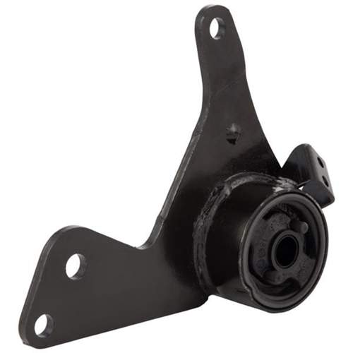

Gummilager
So sieht das bei der gts aus, sry was meinsz du genau? ??

Ich habe mich falsch ausgedrückt, der roller war nicht auf dem hauptständer und konnte es wie von dir gesagt mit der bremse und gasgeben erzeugen. Bin zum aussschluss gekommen dass der stossdämpfer hinten rechts anfängt zu vibrieren! Ich habe jetzt mal härtere anschlaggummis bestellt, weil die dämpfer sind schon neu!

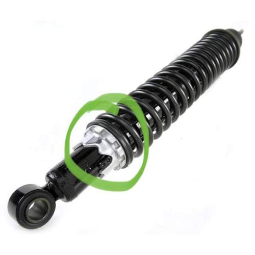

Also diesen markierten teil?
Was Du markiert hast, ist die Verstellung der Feder-Vorspannung
(Ist auf dem Bild auf "weich" eingestellt und dafür gibt es einen
Hakenschlüssel).
Ich meine die Schraube, die waagerecht das gummigelagerte "Auge" des
Federbeins mit der Triebsatzschwinge verbindet.
Dies Schraube hat etwas Spiel in der Metallbuchse. Ist diese Schraube nicht
richtig festgezogen, kann es beim Ein- und Ausfedern zu Klopfgeräuschen
kommen 😠

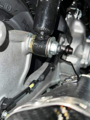

Ich hatte letzte woche einen termin um die reifen zu wechseln, da wird ja die schwinge demontiert und auch den stossdämpfer hinten rechts, so wie es aber ausieht alles angezogen und gut gefettet.
Hier noch das Bild
