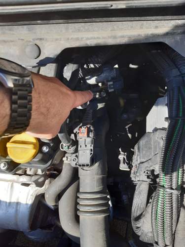

@semjonus schrieb am 8. Juni 2022 um 22:09:00 Uhr:
Ich habe einen 1.4t Zafira C mit LPG.
Vor 4 Jahren Front Schaden, nicht ganz schlimm aber ladelufkühler und die beiden anderen getauscht... Das Problem fing wie folgt an:
- Vor 2 Jahren Motor Meldung Gemisch zu Mager. LPG KFZ geprüft, eingestellt kam nichts
- Seit 3 Jahren quietschendes Geräusch bei kalten Wetter und Motor (ähnlich wie Keilriemen), verschwindet innerhalb 30 Sekunden
- Seit Januar 22 das dritte Mal Ladeluftdrck zu niedrig nach ca. 12km auf der Autobahn, Moto gerade warm, kurz Ruck nach forne und Fehler
Habe viel recherchiert. Meistens Haarrisse in Leitungen oder an Schellen Verbindungen. Habe gelesen, dass auch undichte Kerze es sein können. Dr.DOIT hat auf Youtube viele solche Fälle
Man bietet mir direkt Turbo für. 1400€ zu wechseln.
Bin am 14. Juni beim Kumpel. Wenn ich was rausfinde schreibe ich.

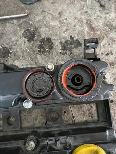

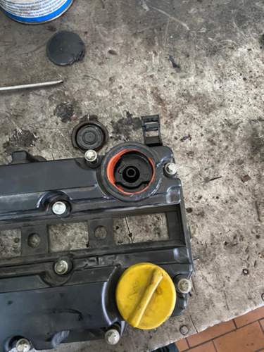

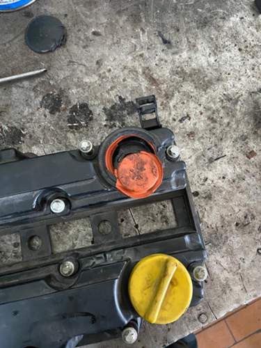

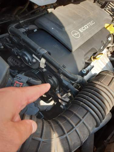

Habe meinen Wagen heute abgeholt. Es war loose Schelle und die Membran im Ventildeckel (NP 320€ nur für das Teil).
Der Kumpel hat mit der Nebelanlage die undichte Schelle festgestellt. Bild von der Stelle folgt
Img-20220615-wa0004
Img-20220615-wa0003
Img-20220615-wa0002
Das qwitschen kam von der verölten Nockenwelledichtung und die loose schelle

Loose Schelle war verantwortlich für Ladedruck zu niedrig.
Das ist die KGE Kurbelgehäusentlüftung und das Qietschen wird nicht von der Dichtung sein,sondern vom Simmering der jetzt durch den Wechsel des Deckels nicht mehr so belastet wird und auf dessen nicht mehr quietscht.

Defekte-membran
Hallo
Zur Ursache von diesem Fehler. Ich glaube es vage zu Wissen aus diesem Forum.
Das Problem kommt vom Ventildeckel. Die Membrane wird undicht, wie in den obigen Bilder zu sehen, und die Motorentlüftung fällt aus. Der Druck im Kurbelgehäuse steigt an und das Öl von der Turborücklaufleitung wird zurückgehalten.
Durch die verringerte Durchflussmenge steigt die Motoröltemperatur an und der Turbo überhitzt. Von daher stammen die Risse im Turbo, folglich P0299.
Das Quietschen ist ein gutes Beispiel von Symptomen. Bei mir sah ich einen Ölverlust am Kurbelwellensimmering vorne. Mein Turbo läuft aber noch, hatte nicht diesen Fehler.
Ich bin der Meinung der Öldruck ist hoch genug für eine ausreichende Schmierung. Aber das Motoröl hat schon mal etwa 2 bar Öldruck im betriebswarmen Zustand. Gegenüber vielleicht bis zu 1 bar Gegendruck kann das schon zum Problem werden.
PS: Wenn du den Turbo tauscht mache den Ventildeckel gleich mich. Und einen Blick auf das Pilzventil schauen. Verwende die Suchfunktion oder google nach Bildern.
