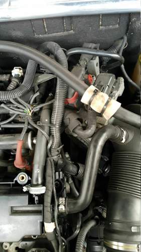

Aber vielleicht kannst Du mir noch eine Frage beantworten:
Mein Motor, 2.0 ts EZ 2001, hat ja 2 Anschlüsse für die Kurbelgehäuse-Entlüftung an der
Zylinderkopfhaube. Einer für hinter die DK und einer für davor.
Wie unterscheiden sich die beiden Anschlüsse an der Zylinderkopfhaube ?
Es ist zu lesen, daß die identisch sind. Das macht für mich aber keinen Sinn. W.g.
Umweltschutzauflagen darf doch Kurbelgehäuse kein Überdruck entstehen.
Wäre ja auch gegeben, weil bei Leerlauf und Teillast hinter der DK Unterdruck
herrscht und die Dämpfe absaugt.
Würde doch nicht funktionieren, wenn von dort eine direkte Verbindung zum
Ansaugtrackt vor der DK bestehen würde.
Außerdem würde dann doch die DK einfach umgangen werden...
Ich habe jetzt die Verbindung zu 'hinter die DK' original gelassen und nur die
Verbindung 'vor die DK' über einen Öil-Catch geleitet.
In's Freie leiten ist nicht mein Ding, außerdem stinkt es an der Ampel... :D
ps der Filter verdeckt nur einen verschlossenen Anschluß.

Biste sicher das mit den Anschlüssen an der DK (Drosselklappe) ?
Soweit ich mich erinnere, gehen die KW-Entlüftungen in den Ansaugtrakt, noch vor dem
LMM rein.
Daher haben ja die TS-Motoren das Problem, dass der LMM öfters ausfällt als
normal, weil er permanent den Öldämpfen ausgeliefert ist.
Nur die V6-Modelle verfügen über den Anschluss vor der DK.
Mach mal nen Bild von Deiner DK..
Mein 2l mit150 PS hat auch Ventilgehäuseentlüftungen. Einer vor und eine hinter der DK.
Jo, das ist so: Unmittelbar Vor- und hinter der DK.
Ich hab' noch mal gesucht... und gefunden.
Auf dem DK-Stutzen, hinter der DK, befindet sich das gesuchte Ventil in einem Metall-
Gehäuse. Ein wenig versteckt.
Im Leerlauf und bei Teillast öffnet das Ventil und da dann hinter der DK Unterdruck
herrscht, werden auch die Öldämpfe abgesaugt und es entsteht der gewünschte
Unterdruck im Kurbelgehäuse.
Bei Volllast schließt dieses Ventil und die Öldämpfe entweichen über den Anschluß vor
der DK. Dann gibt es zwar keinen Unterdruck im Kurbelgehäuse, aber das wird wohl
vernachlässigt. Der Volllast-Anteil ist in der Praxis ja auch vergleichsweise gering.
Der Öl-Anteil in der Volllast-Luft ist auch sehr gering. In meinem Ölabscheider hat
sich während der letzten 5.000 km kaum Öl angesammelt.
Habe eben noch mal die DK und den Ansaugtrackt vor der DK 'besichtigt'.
Alles sauber...
