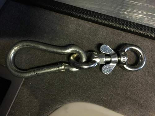

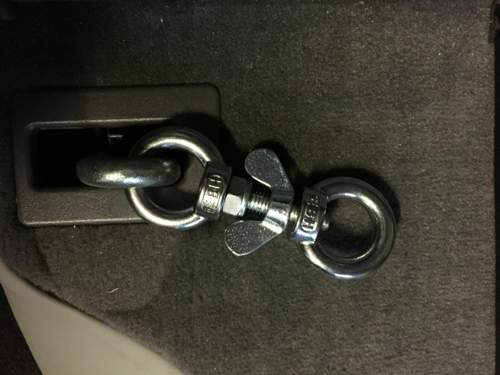

Ich muss ab und an eine größere (leichte) Box in meinem S211 transportieren und hatte bei umgeklappter Sitzbank immer das Problem, daß ich sie zwar mittels Easy-Pack Ösen bis zur C-Säule gut fest bekam, weiter nach vorn aber nicht.
Auf die Lösung kam ich, als mir ein größerer Karabinerhaken in die Hände fiel.
Dieser passt genau in die Verriegelungsöffnungen der (umgeklappten) Lehne und steht noch etwas heraus.
Dazu zwei Ösen, eine selbstsichernde - sowie eine Flügelmutter und eine Gewindestange von knapp 8cm und schon hat man eine Möglichkeit auch weiter vorne etwas zu verzurren.
Die Flügelmutter deshalb, um den oberen Haken erst der Ladung anpassen (drehen) zu können und dann zu fixieren.
Img-4858
Img-4857

Schöne Idee, gut umgesetzt! Bau ich mir auch!
Super Sache, aber hätte es ein Wantenspanner nicht auch getan. Hast mich auf ne Idee gebracht, wenn es in gut 2 Monaten nach Kroatien geht. Bin ein Verfechter von vernünftiger Ladungssicherung.

Ein Wantenspanner ist ein Teil mit einem Haken an jedem Ende, einer mit Rechts- und der andere mit Linksgewinde. So kann man durch drehen der Mitte die Haken spannen oder lösen.

... und anschließend zerreißt es die Verzurrösen im Ladeboden ... 😁
und wo machst den dann fest?
ausserdem rutscht der zurrgurt dann gern immer wieder raus beim verspannen

Ich würde dann an meiner zu sichernden Kiste eine Öse anbringen, wo ich den Haken des Wantenspanners
anbringe. Es gibt aber auch Wantenspanner die an einer Seite geschlossen sind.
Natürlich kann ich diese nicht so anknallen das ich alle Befestigungen rausreiße, aber das kann ich
mit Spanngurten auch nicht bzw. wäre damit auch möglich.
