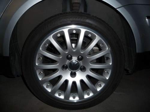

hallo zusammen,
ich benötige eure hilfe.ich habe bei ebay einen satz felgen in 7x17 et37 ersteigert.den felgenhersteller gibt es leider nicht mehr (Intrax).so nun im gutachten steht passat 3b mögliche reifengrößen:
205/50R17
215/45R17
225/45R17
ich fahre aber einen 3BG.deshalb wollte ich die räder vom tüv eintragen lassen.ich denke das es da keine probleme geben sollte da der 3b ja im endeffekt von den räder her das gleiche ist 😉
so nun mein problem.viele reifenhersteller schreiben bei einem 225er eine min 7,5zoll breite felge vor.somit fällt der 225er raus.ausser ich lasse mir eine reifenfreigabe vom hersteller geben.
in aktuellen TÜV-Teilegutachten von Rondell oder MAM ect steht beim passat 3BG nur die Größe 225/45R17 und 205/50R17.das heißt der 215er ist nur beim 3B möglich?kann ich nen 215er gar net aufm 3BG fahren?
warum steht im gutachten 225er breite drin wenn die reifenhersteller eine min 7,5zoll breite felge vorschreiben??was für reifen fahrt ihr denn auf einer 7x17 felge?bekomme ich die felge überhaupt eingetragen wenn im gutachten nur der 3B steht??

der 3BG hat 7x17 ET:37 mit 225/45/17 von werk aus ( Phönix Felgen ) also versteh ich das nichtg ganz!!
siehe hier::http://www.passatplus.de/arbeitshilfen/felgen/index.htm
225/45/17 ist Standart beim 3BG.
Also bei reifen.com gibt es auch Kompletträder mit Felge 7x17" und Reifen in 225/45/17 für den 3BG... Die 225er werden wohl auch billiger sein als 205/50/17 da daseine gängigere Größe ist!
aber warum steht denn bei den reifenherstellern in den listen bei 225/45R17 RIM Size 7,5-8? und bei 215/45R17 7-7,5???

Auf meinen 7x17" Phoenix fahre ich 225er Contis - diese wurden auch Werksseitig so ausgeliefert. Meine alten Felgen (Anzio Drift 7x17 ET38) waren auch für 225er zugelassen. So wie 99% aller anderen 17" VW Bora, Golf und Co Felgen auch.
Nachtrag:
Der Conti Reifenkonfigurator spuckt auch 225/45/17 für den 3BG aus.

Kommt ja eig auch drauf an welche Reifengröße im Gutachten der Felgen steht. Wenn da die 225er auf der 7J aufgelistet sind, dann würde ich auch diese kaufen, da es die günstigsten sind, das ganze eintragen lassen und fertig!
was soll er da grossartige eintragen lassen, niochmals der 3BG wurde in der Highline Version mit den Phönix felgen in 7x17 ET37 und 225/45/17 ausgeliefert,die grösse ist bei allen anderen auch so!!

Deswegen muss die Zubehörfelge trotzdem eingetragen werden, auch wenn es Original die selbe Größe gab...
Wäre mir Neu aber Vielleicht ist es in Deutschland anders als bei uns in Österreich, wenn diese Dimension schon mal im Fahrzeugschein aufgelistet ist muss bei uns nichts Neu eingetragen werden!!
Bei uns kommt es auf den Typ an, Felge von Hersteller A die von den Maßen her mit der von Hersteller B identisch ist muss trotzdem eingetragen werden.
