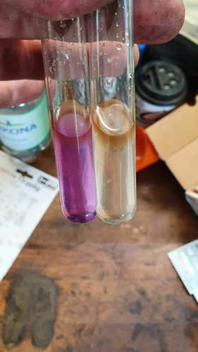

So das hier links kam aus unserem Getriebe. Rechts ist ein Vergleich des Meister. Es riecht komisch sagt er. Ist aber kein Kuehlwasser nachweisbar... sagt er.
https://i.ebayimg.com/00/s/MTYwMFg5MDA=/z/16EAAOSwWyteqwHY/$_10.JPG
Fragt sich was man jetzt machen soll... Irgendwo hatte ich gelesen LMM tauschen.
Oelvergleich mein altes ist links.
Das iss komisch.....
Was soll das pinke sein?
Tja unser altes oel. Irgendwo stand das wäre so wenn Kühlwasser drin ist. Da bleibt quasi nur glycol über und das reagiert mit dem Öl zu Farbe pink
Ist aber kein glycol nachweisbar
