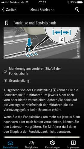

Ich beschäftige mich gerade mit der Suche nach einem Nachfolger für den T5. Dabei ist der V eigentlich die einzige Alternative für mich. Was mich gerade beschäftigt, ist die Verstellung der Sitze (und der Bank) im Fond-Bereich. Dies wird laut Mercedes ausserhalb des 5cm Sicherheitsbereichs "nicht empfohlen" (so deute ich den Text in der BA), da ansonsten die Sicherheitssysteme nicht optimal arbeiten.
Daher meine Frage: Wie haltet ihr das? Verschiebt ihr die Gerätschaften auch ausserhalb des Bereichs? Beim Multivan habe ich mir noch nie Gedanken darüber gemacht. Das Problem müsste im Grunde ja das Gleiche sein.
VG
In der aktuellen Anleitung steht es wohl wie folgt:
Ausgehend von der Grundstellung können Sie die Fondsitze für Mitfahrer um jeweils 5 cm nach vorn oder hinten verschieben. Achten Sie dabei auf die verringerte Kniefreiheit der Mitfahrer, die die Verletzungsgefahr beim Bremsen erhöht.
Eine optimale Schutzwirkung der Rückhaltesysteme, wie Airbags und Sicherheitsgurte, ist nur bei einer Positionierung der Fondsitze innerhalb der vorgegebenen Markierungen auf der Führungsschiene gegeben (optimaler Schutzbereich). Es wird empfohlen, die Fondsitze innerhalb der Markierungen auf der Führungsschiene zu positionieren.
Wenn Sie die Fondsitze um mehr als jeweils 5 cm nach vorn oder nach hinten verschieben, können Sie den Laderaum vergrößern.
Wenn die Fondsitze dabei durch Mitfahrer benutzt werden, stellen Sie sicher, dass immer ausreichend Kniefreiheit für den jeweiligen Mitfahrer vorhanden ist. Ein Abstand von mindestens 5 cm zwischen Knien und vorderem Sitz sollte nicht unterschritten werden, um auch für Personen verschiedener Größen ein Mindestmaß an Sicherheit zu gewährleisten. Unterschreiten Sie nie den Mindestabstand bei Besetzung eines Fondsitzes durch einen Mitfahrer. Bei Nichteinhaltung des Mindestabstands besteht im Falle eines Unfalls oder Bremsvorgangs die Gefahr der Verletzung durch einen Kopfaufschlag auf die davor befindlichen Sitze
Das ist die aktuelle Version. Ich meine in einer anderen (alten) Version stand, dass man die Sitze außerhalb der Markierungen bewegen darf, aber nicht während der Fahrt mit einem Passagier nutzen darf.

Da online nur noch die neue Bedienungsanleitung verfügbar ist kann wohl davon ausgegangen werden, dass diese für alle V-Klassen (W447) gilt. Somit kann diese Diskussion wohl beendet werden. Beinfreiheit beachten und fertig ist.
@Coestar schrieb am 23. Mai 2017 um 16:01:02 Uhr:
Alleine durch diese Formulierungen geht doch hervor, dass man die Sitze außerhalb der Markierungen benutzen kann, wenn gewisse Punkte beachtet werden.
