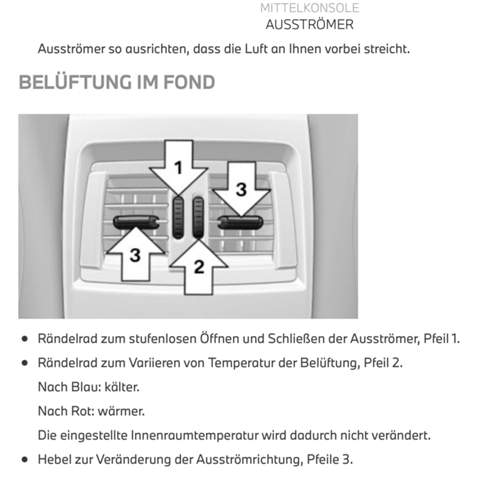

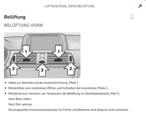

Die Symbole bedeuten ja nicht, dass die mittlere Düse heizt, wenn man es auf rot stellt, sondern nur, dass die Luft wärmer ist, als die aus den anderen Düsen. Ist also eine reine Komfortfunktion, die andere Hersteller meines Wissens nicht haben. Bei diesen Missverständnissen verweise ich immer gerne auf die Bedienungsanleitung, in der das auch erklärt wird (siehe Foto).

Anleitung
Dein Bild zeigt die hinteren Lüftungsdüsen ;-)
Ich weiß… aber die Erklärung ist identisch (siehe Foto); da gleiche Funktion. 😉
Lüftung2
