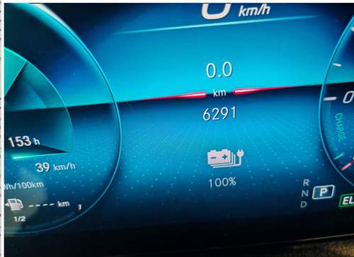

Verstehe KM diversen KM Anzeigen nicht ganz
Mercedes B-Klasse W247

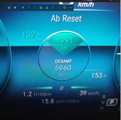

Die 4991 zu 5960 meine ich, dass das die 4991 elektrisch gefahren wurden und die Differenz zum Total (969)mit Benzin.
Die 6291 sind die total gefahrenen KM mit dem Auto. Wenn dem so ist, habe ich keine Anzeige wie viel ich Total elektrisch gefahren habe. Das wäre doch ein verwendbare Zahl.
Anzeige 1
Anzeige 2

Ja, dem ist so. Ich hätte diese Zahl auch gerne. Hab‘ mal beim Freundlichen nachgefragt, ob er sie auslesen kann. Kann er aber leider nicht.
@insp
Der Anteil elektrisch gehört zu den Verbrauchsangaben. Sobald du die zurück setzt, fängt der Zähler wieder bei Null an (ab Reset).
Die Gesamtkilometer geben die in Summe seit Produktion gefahrene Gesamtstrecke des Fahrzeugs an. Dafür ist es unerheblich wie die Verteilung der verschiedenen Verbrauchsarten war. Dieser Wert (Gesamtstrecke) lässt sich auch nicht zurück setzen.
Ist beim Verbrenner nicht anders. Gesamtstrecke zählt dauerhaft hoch, Verbrauchswerte immer ab dem letzten Reset.
