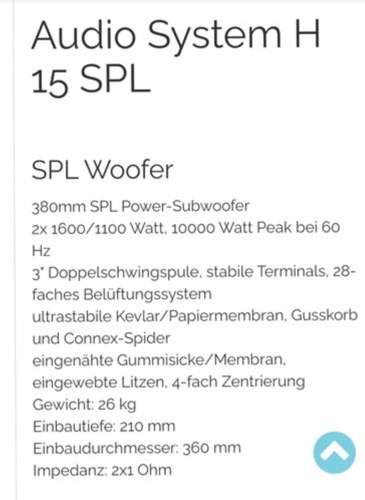

Also wie gesagt.... bei parallel auf 4Ohm wie aussen aufgeführt zu kommen müssten 2x8Ohm verbaut sein. Kann ich mir nicht vorstellen. Dann eher 2x2Ohm in Reihe.
2x1Ohm gibt es tatsächlich!!!
Screenshot-20230616-163553-kleinanzeigen
Es gibt fast nichts was es in dem Bereich nicht gibt.
