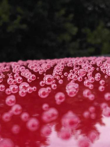

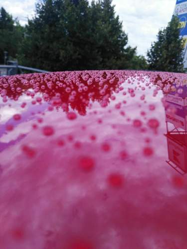

Heut beim Einkauf ein paar Regentropfen eingefangen.
