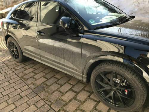

Verschmutzung der Fahrzeuglängsseiten
Audi RSQ3 F3
hat jemand von euch Radlaufverbreiterungen am RSQ3 angebaut und wenn, dann welche?

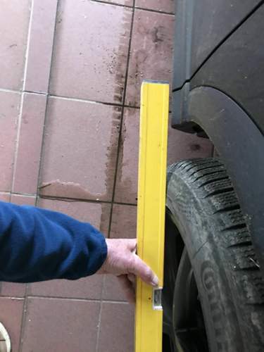

Hallo Experten, hab mal Fotos von den verdreckten Seiten gemacht. Wassserwaage auf Radmitte und da sieht man, daß Reifen (ohne Spurverbreiterung und ohne Radeinschlag) unten weiter herausstehen. Also werden die Seiten, bis zur Tankklappe, bespritzt. Radlaufverbreiterung, wie z.Bsp. VT540-L von Eibach, hatte ich gemeint und nicht solchen Chrommist wie hoewel denkt. Ich hoffe, die Frage wird jetzt besser verstanden? VG

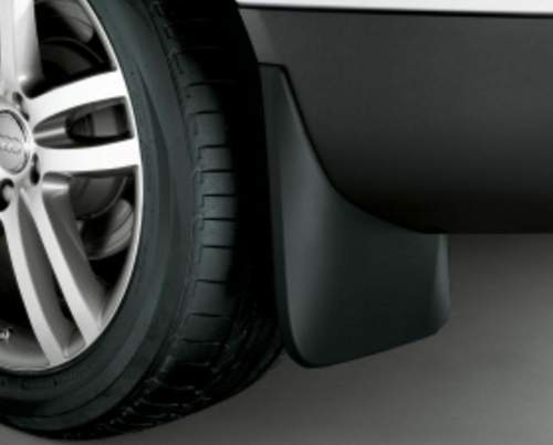

Du kann im Zubehör passende Schmutzfänger kaufen. Optisch eher unschön, erfüllen aber ihren Zweck.
Meines Erachtens (so wie ich auf den Bildern erkennen kann) sind die Zubehör Felgen mit einer sehr kleinen ET und/oder auch relativ breit. Die stehen weiter heraus als originale.
Deshalb fahre ich im Winter immer mit möglichst hoher ET und ohne Distanzscheiben, ein bisschen hilft es schon das Auto sauberer zu halten.
Bitte keine Schmutzfänger, die sind ja grausam.

Hallo Leute, vielen Dank für die Tips. Was und wie ich es nun mache, weiß ich noch nicht. Auf keinen Fall solche großen/langen Schmutzfänger. Felgen und Winterreifen (19“) müssen erstmal bleiben. Bei den Sommerrädern (21“) ist mir das alles nicht so aufgefallen. Also werd ich erstmal euren Hinweis befolgen - PUTZEN -, weil ganz schwarze Autos liebe.

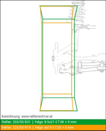

Kannst du vielleicht mal die Felgenbreite und Einpresstiefe der Winterräder schreiben?
Die Felgen sind von Platin P 94, 8x19, ET 25 mit Winterreifen 225/50 R 19 XL
Deine Winterfelgen stehen somit 7mm pro Seite weiter raus. Das wird den Schmutz am der Seite fördern.
O.K. danke, das wird wohl das Problem sein?!
Nachgemessen: Der Reifenüberstand zur Felge beträgt ca. 7 mm, was warscheinlich der Felgenschutz (FR) bei Contireifen ist?
