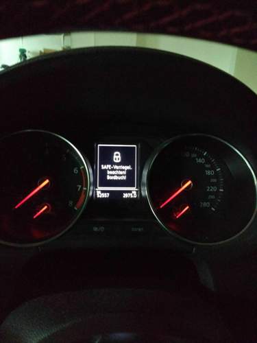

Hi.
So sieht das beim GTI von meiner Frau aus.
Bj. 10/15.
Gruß m_driver

Nein, das habe ich im Fahrzeug noch nie gesehen.
Meiner Meinung nach ergibt es keinen Sinn diese Verriegelung bei Einmaligen Drücken zu Aktivieren und bei einem weiteren Drücken wieder zu deaktivieren.
Drückt man zur Kontrolle nochmal auf den Schlüssel würde man oft diese Art der Verriegelung wieder abschalten.
Die Safe-Verriegelung dient dem Diebstahlschutz und soll verhindern, dass ein Dieb mittels Draht das FZG über den inneren Türgriff öffnen kann. Der Hinweis auf die Safe-Verriegelung wurde bei den ersten Generationen des Bordnetzsteuergerätes nicht im Kombiinstrument angezeigt. Wenn Personen im verschlossenen FZG verbleiben, sollte man die Safe-Verriegelung durch zweimaliges drücken der Fernbedienung deaktivieren.

Und genau so ist es ja auch!
@85GSX schrieb am 15. April 2021 um 07:38:43 Uhr:
Kein Hinweis im Display und Deaktivieren durch Zweimaliges Drücken ist einfach nur schlecht gelöst.
