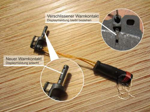

Habe dir mal ein Bild gemacht (
neuer und alter Bremsverschleißfühler
Du solltest deines ja noch vor Augen haben.
Vorher hatte ich auch diese Anzeige im Display.
Nach Montage des neuen Verschleißfühlers war sie verschwunden. Habe das noch mal durch Abziehen und Anstecken getestet.
Meldung erschien bzw. verschwand dann wieder nach dem Starten des Motors.

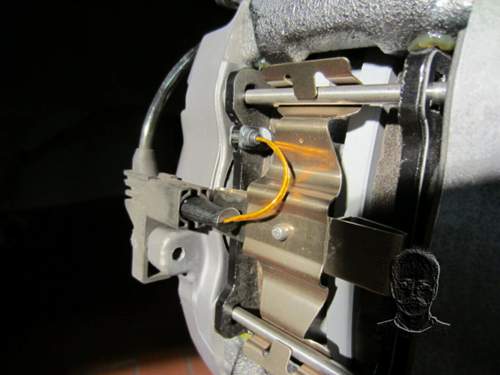

Du brauchst aber nicht die Bremse neu machen. Besorg dir einfach einen neuen Verschleißfühler und zieh den alten ab und steck den neuen an. Womöglich musst du aber eben die Feder lösen um Platz zum Einstecken in den Bremsbelag zu haben.
Hier am Beispiel eines Festsattels beim Sportfahrwerk.

Hast Du die alten Beläge bis zum Verschleisskontakt runtergefahren, sodass die Meldung im KI kam?
Falls ja, sollte der Fühler ersetzt werden...
Meldung muss nicht bestätigt werden o.ä.
Wenn die Reparatur richtig durchgeführt worden ist, verschwindet sie von allein. Evtl Verschleißgeber an der Hinterachse vorhanden?
Normalerweiße wird der Verschleißfühler IMMER neu gemacht. Meines Wissens ist er auch bei den Belägen dabei.
Der Verschleißanzeiger muss nur erneuert werden, wenn er durchgeschliffen ist. Wenn die Anzeige aufleuchtet ist er durch und muss erneuert werden. Wenn die Beläge vorm Anzeigen des Verschleißes gewechselt werden, kann man den alten Fühler wieder verwenden. Quittiert werden muß nichts.

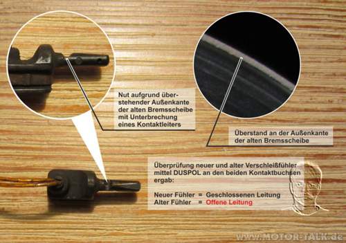

Hallo in die Runde,
beschreibe das jetzt mal nur an meinem Modell ohne verallgemeinern oder hier irgend jemanden bloß stellen zu wollen. 😉
Habe den alten Fühler aus dem alten Bremsbelag gezogen, gereinigt und ein Bild gemacht:
Verschleißfühler Bremsbelag
Wenn die Messung ergibt, dass der neue Fühler Durchgang an den Kontakten hat, der alte hingegen nicht liegt die Meldung im Display meiner Meinung nach an der Leitungsunterbrechung.
Hatte ja oben bereits geschrieben, dass das Abziehen des Steckers auch die Meldung auslöst, das Anstecken des Steckers die Meldung unterdrückt. Jeweils nach Neustart des Motors.
Weitere Meinungen? 😉

Stimme dem zu...
Wäre ja auch witzlos, wenn die Meldung durch Abziehen des Verschleissgebers verschwinden würde...
