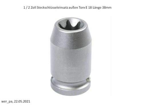

Kleine Zugabe zur Durchführung eines VA Bremsscheibenwechsel
Beim Wechsel der Bremsscheiben, sind auch die selbstsichernden TORX (E18) Schrauben zur Befestigung des Bremssattels am Radträger zu entfernen und folglich auch zu erneuern. Somit benötigt man auch das entsprechende TORX (E18) Werkzeug.
130 Nm Schraube Bremssattel an Radträger (selbstsichernd = stets mit erneuern)
- 35 Nm Führungsbolzen an Bremssattelträger
- 35 Nm Schraube Führungsbolzen an Bremssattel (selbstsichernd = stets mit erneuern)
Tipp 1: Bremsflüssigkeitsbehälter
Wenn der obere Füllstand (durch zwischenzeitliche Auffüllung) im Ausgleichsbehälter gegeben ist, sollte der Füllstand vor Beginn der Arbeit abgesenkt werden, da sonst beim zurückdrücken der ausgefahrenen Bremssattelkolben, die Bremsflüssigkeit (bei max Füllstand im Ausgleichsbehälter) ggf. aus dem Ausgleichsbehälter herausgedrückt wird und lackierte Flächen zersetzt/beschädigt.
Tipp 2:
Bei Arbeiten an der HA Bremse, muß zuerst die s. g. "Wartungsposition" über das Kombiinstrument angefahren, und nach Abschluss der Reparatur, wieder zurückgesetzt werden. Hierfür gibt es entsprechende Ablaufbeschreibungen.
