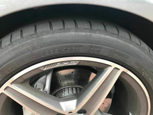

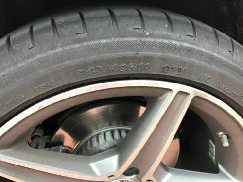

Mir ist heute aufgefallen weil ich Winterreifen drauf packen wollte
Das vorne verschiedene reifenwerte sind
Das ist doch wohl nicht erlaubt und habe den Wagen als Jahreswagen im Januar erst geholt
Ist das so erlaubt ??!
Die ersten 2 Fotos sind von hinten
Und die letzen 2 sind von vorne
Bitte um eure Hilfe 🙂
Danke

Die ersten beiden = hinten = 97, die letzten beiden = vorne = 95. => passt doch 😉
.das frage ich mich auch - sowas kann man doch nicht übersehen. Wobei hinten auf den Fotos die MO-Kennung zu sehen ist und vorn an der Stelle nichts! Also eventl. schon nicht mehr die Originalausstattung.

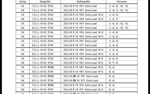

Die zulässige Achslast von Vorder- zu Hinterachse variiert. Somit kann auch der Loadindex variieren - in deinem Fall vorn 95 (bis 690 kg) hinten 97 (bis 730 kg).
Schau mal in deine Papiere unter 7.1 und 7.2.
Überschreiten der Werte ist völlig in Ordnung, unterschreiten hingegen wird gefährlich.
Hier kannst du die Zahlen deuten https://de.m.wikipedia.org/wiki/Tragfähigkeitsindex

es nennt sich Mischbereifung und die Reifengrösse mit Tragfähigkeit zw VA und HA ist verschieden aber gewollt und zulässig!
....sonst sag uns bitte noch mal Dein Problem.
