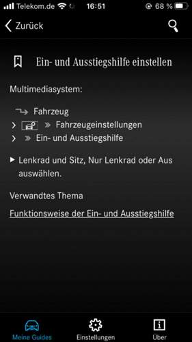

Automatische Ausstiegshilfe einstellen, dann sollte der Sitz beim öffnen der Tür zurück fahren, wenn er nicht ohnehin schon weit hinten ist und so sollte MANN auch direkt einsteigen können und im Auto sitzend bei geschlossener Tür die Memory Taste gedrückt halten für die richtige Sitzeinstellung

ok, das hört sich gut an, wie mache ich das denn?
Anbei der Auszug aus dem Guide.

ja, ich halte den Knopf gedrückt und es bewegt sich in eine der deferierten Positionen.
Wenn ich in diesen Einstellungspunkt gehe, dann kann ich nur die Lenkradposition ein oder ausschalten.
Von Sitzposition steht in diesem Menüpunkt nichts.
Dann vermute ich, dass du einen VorMopf hast oder?
Dort geht wohl wirklich nur das mit dem Lenkrad lt. Guide.
Mein Bild bezog sich auf den Mopf.
Was Anderes außer Knopf drücken fällt mir dann auch nicht ein.

stimmt, sorry, hätte ich sagen sollen, ich habe die VorMopf...
nagut, schade, dann kann man wohl nichts machen.
Danke euch allen trotzdem für die schnelle Erklärung, dann weiß ich zumindest jetzt Bescheid.
ok, dass der Sitz beim VorMopf nicht geht wusste ich auch nicht, mein Vorschlag bezog sich natürlich auf den Mopf, da ich den Mopf fahre und nie den VorMopf hatte.
Hatte auch einen Vormopf mit Memo-Sitz. Dort ging das genau so wie beim Mopf. Nur wenn die Sitzeinstellung ziemlich weit auf Hinten steht fährt dieser nicht mehr zurück. Ansonsten lassen sich Lenkrad u. Sitz auf die 3 mögl. Memoeinst. programmieren . Gruß Bw
Aber wenn es im Menü und im Guide nicht steht, wie kann das dann bei deinem funktionieren?
Das ist die Normalausstattung beim Memorie-Paket. Hast Du dieses Paket ??? Gruß Bw
Die Elektrische Lenkradverstellung gab es doch nur mit Memory.
Also muss das Paket vorhanden sein.
Verstehe trotzdem nicht, wie das bei dir drin war und bei papillon121 nicht.
