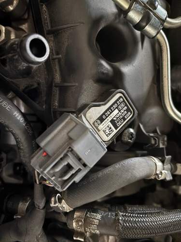

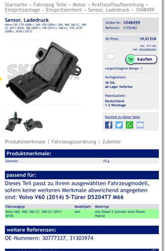

ich habe vor 4 Jahren von Volvo einen neuen Ladedrucksensor bekommen mit der Teilenummer lt. Rechnung: 31355462
Heute wollte ich diesen mal reinigen und sehe die Teilenummer 31216308.
Hat mein V60 D3 etwa 2 davon oder hat man mir einfach damals die falsche Teilenummer berechnet?

Den Sensor 31216308 habe ich jetzt ausgebaut und die Prägung von 2014 gesehen. Der V60 ist von 2014 und 2021 kam ein neuer Sensor Ladedruck 31355462 lt. Rechnung rein.
Also entweder haben die das Teil damals nur gereinigt und nicht ersetzt, oder mein Auto hat tatsächlich 2 Ladedrucksensoren.
Ersteres wäre Betrug. Kann aber sein dass es eine Referenznummer ist.
Oft haben die Teile mehrere Nummern.
Aber im Grunde ist es auch egal wenn der Motor keine Zicken macht.
Doch, die beiden Teile sehen völlig unterschiedlich aus
Ja es gibt zwei. Der mit der Endnummer 62 sitzt unten am Ladeluftkühler.
Wenn du vor dem FZ stehst rechts unten.
