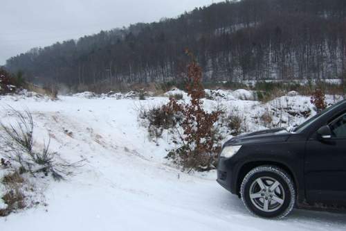

Ich weiß: mit den Geländeeigenschaften eines G-Modell,Landcruiser,Patrol oder Landrover kann der TIGUAN nicht mithalten und derartiges erwarte ich auch nicht von ihm.
Ist es aber zuviel erwartet,dass ein allradgetriebener Tiguan auf schlüpfrigem Untergrund (nasses Gras, bzw. unbefestigter Waldweg) auch kleine Steigungen erklimmen kann?
Bereits zum zweitenmal ließ mich der Wagen in einer derartigen Situation im Stich- mich wundert, dass jeweils nur die Vorderräder durchdrehten und nicht wie man erwarten könnte, auch die Hinterachse. Ich scheiterte an dieser kleinen Steigung sowohl mit ESP an- als auch ausgeschaltet, ebenso das Offroad Programm.
Kann es sein, dass etwas mit meiner Elektrik (Haldex?) spinnt oder bräuchte man auch für derartiges Geläuf schon spezielle Bereifung (WR habe ich schon drauf, wie an den schönen Felgen zu erkennen ist)?
Außerdem würde es mich interessieren, ob denn im Armaturenbrett irgendwas aufleuchtet, wenn der Allrad eingreift? Im Offroad-Prog bergab erscheint ja auch das kleine grüne Geländewägelchen,wenn das Auto eingebremst wird.

ich habe zwar keinen Tiguan, aber einen Golf 4Motion. Bisher kann ich mich über den Antrieb nicht beklagen. Im letzten Winter bin ich einige stark verschneite, ungeräumte und steile Straßen gefahren, auf denen andere Fahrzeuge nicht weiter kamen. Der Golf ist wie auf Schienen hochgefahren! Kein durchdrehen, zackern oder sonstige Probleme. ESP hatte ich angeschaltet. Davor hatte ich einen Passat Synchro. Auch mit dem gab es keinerlei Probleme.
Einfach tolles Fahrverhalten auf Schnee, besonders ohne ESP.
Auf dem Parkplatz sind mit dem Allrad tolle Trifts möglich.
Berg (Hügel) bin ich ohne Probleme hochgefahren, mit und ohne ESP.
Nur als ich an diesem Hügel (siehe Bild) mittendrin angehalten habe, haben die Räder durchgedreht.
Bin mir aber nicht sicher ob es alle vier waren, dass hat mich etwas stutzig gemacht.
Ich muß mal mit einer zweiten Person das ganze richtig beobachten.
Auf dem einen Bild sieht man, dass das linke vordere Rad kaum Bodenkontakt hatte, mit ESP sogut wie
kein Schlupf.
