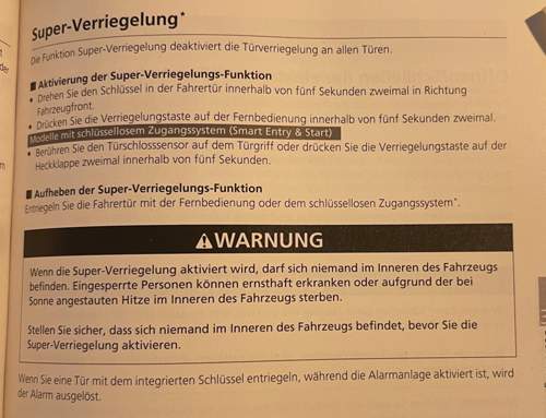

Hatte im Fahrzeug gewartet, FB im Fahrzeug. Dann hatte die ZV von alleine das Fahrzeug verriegelt. Das ist so 2 - 3 mal passiert, nachdem ich mit der FB wieder geöffnet hatte. Ist sonst noch nie passiert. Mein Stand war bis jetzt, verriegeln von innen nur per Schalter und von außen nicht möglich, wenn der Schlüssel im Innenraum ist.

Ich vermute durch den Batteriewechsel in der FB wurde die Superverriegelung aktiviert. Nur wie bekomme ich sie deaktiviert? Ich benutze ja immer die FB oder Türgriff. Ich will kein selbst verriegelndes Fahrzeug, im Stand, wenn sich Personen im Fahrzeug befinden.
Bild #211450567
Die Kindersicherung für die hinteren Türen hast du nicht aktiviert nehme ich an. Wahrscheinlich bleibt dir nur der Weg zum Händler.
Wie gesagt außer Batteriewechsel der FB keine Änderung.
Die Batterie habe ich auch schon 2 x gewechselt ohne Problem.
Vielleicht ist der Bordcomputer durcheinander gekommen.
Hast du auch mal versucht die Super Verriegelung mit dem Schlüssel in der Fernbedienung zu aktivieren und dann wieder zu deaktivieren.
Ich schätze die Werkstatt muss da etwas zurückstellen. Alles ärgerlich.
Nach dem Batteriewechsel musste ich den Schlüssel nehmen. Die FB funktionierte nicht. Danach ging die FB wieder, wenn ich es richtig in Erinnerung habe.
